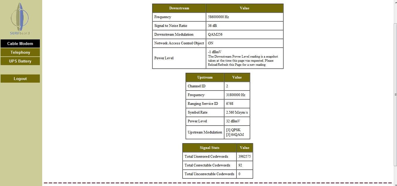

Wie sind Deine Modemwerte?
  • Verbindung zwischen Modem und Router bricht ab Beitrag #4
Mit Modemwerte meinst du Model u.s.w oder bestimmte Werte die ich Auslesen muss?
  • Verbindung zwischen Modem und Router bricht ab Beitrag #6
Denke mal das wird das richtige sein.
  • Verbindung zwischen Modem und Router bricht ab Beitrag #7
Kann jemand was mit den Werten anfangen?
  • Verbindung zwischen Modem und Router bricht ab Beitrag #8
Upstream 32. Melde eine Störung.
  • Verbindung zwischen Modem und Router bricht ab Beitrag #9
nen TX von 32 ist ne Störungsmeldung wert...
Nimmste die 0800 von UM, danach wird sich ein Sub melden und mal gucken was da los ist...
  • Verbindung zwischen Modem und Router bricht ab Beitrag #10
Der zu niedrige Wert hat auch damit zu tun meine Verbinung zwischen Modem und Router unter volllast zusammen bricht?
Na ja anrufen werd ich bei UM heute auf jeden Fall mal.
Danke
  • Verbindung zwischen Modem und Router bricht ab Beitrag #11
So Freitag Hotline angerufen und Montag war nen Techniker da.Hat das Modem ausgetauscht.Der meint das Motorola Modem sein schon uralt und kommt möglicherweise mit der Bandbreite garnicht klar.Ob es so ist oder nicht sei dahin gestellt mit dem neuen (Cico) funktioniert es auf jeden Fall wunderbar.Egal was ich mach mein Router verliert die Verbindung nicht mehr.
Die 2Werte die nicht im Toleranzfeld liegen sind bei dem neuen Modem aber immer noch.Der hat alles durchgemessen und festgestellt das die Werte schon so schlecht von der Straße ins Haus kommen.Hat nen Fehlerbericht geschrieben und meinte das UM da jemand schickt der draußen am Verteiler sich darum kümmern muss.
Na ja die komischen Werte stören mich momentan ja auch nicht.Mein Internet geht immer und die Geschwindigkeit ist auch da.Aber sollen die sich da draußen ruhig mal drum kümmern ;-)
