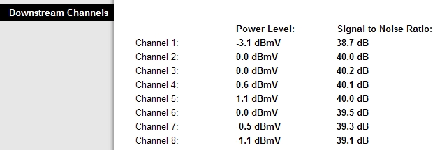

so sah die leitung am anfang aus:

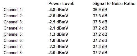

und so sieht se nun aus:
im bereich des modems stehen keine anderen elektrischen geräte bzw. es sind auch keine neuen geräte im haushalt hinzugekommen.

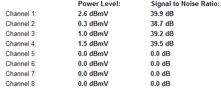

gerad wieder. internet wech und danach nur noch 4 kanäle und total veränderte leitungswerte:

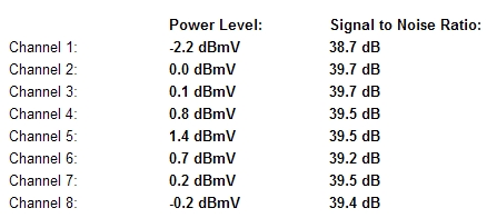

EDIT:
es folgte noch ein 100 minuten langer totalausfall in der das modem keinen kanal gefunden hat.
nun sind meine werte wieder fast so wie zu beginn.
werkeln da die unitymedia techniker um 2 uhr nachts am netz rum oder wodurch kommt es zu solchen ausfällen ?
