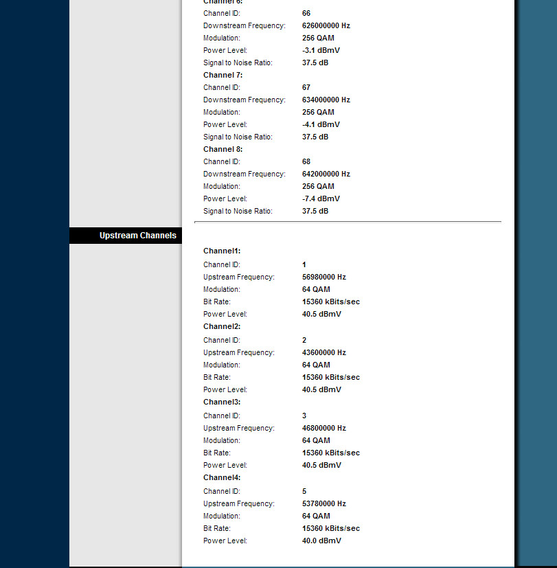

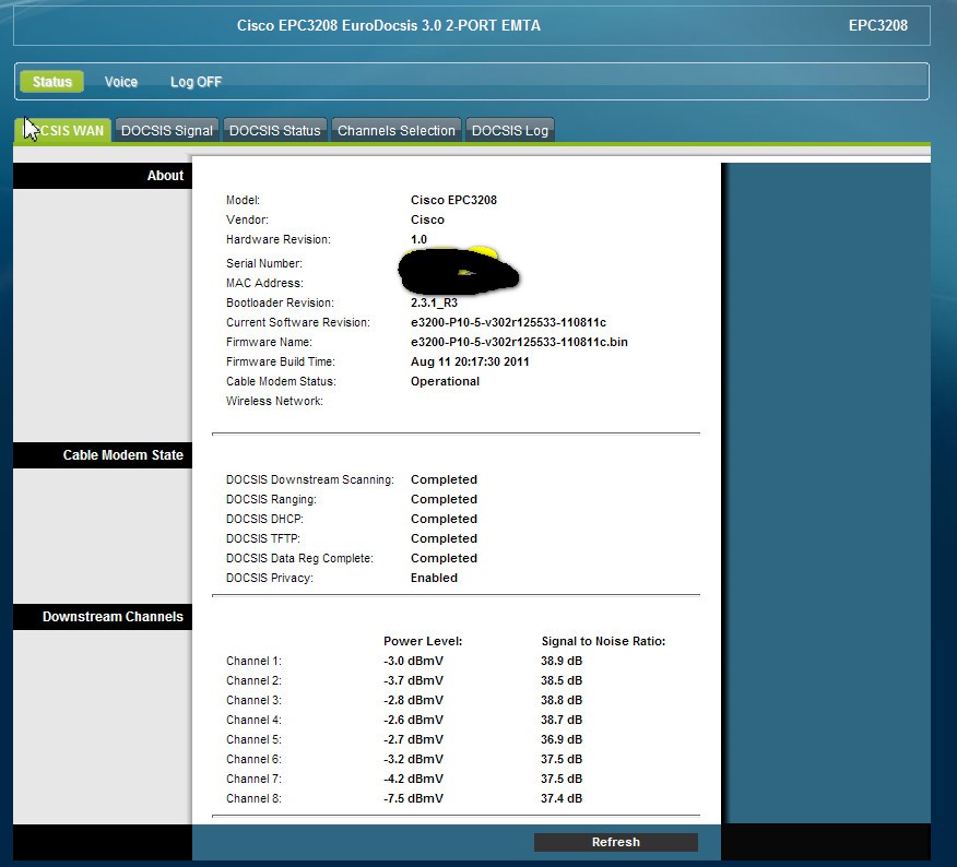

Das Modem zeigt ein relativ niedriges upstream power level:
Ich habe aber die blosse Vermutung, dass es irgendwie an einem Windows Problem liegen könnte (DHCP lease)?

Steht unter "Docsis Log" irgendwas von Verbindungsabbrüchen oder so?
  • Ständige Verbindungsabbrüche - IP Konfiguration Beitrag #4
Nein. Da gibt es nur relativ alte Meldungen (noch aus dem Monat Februar).
