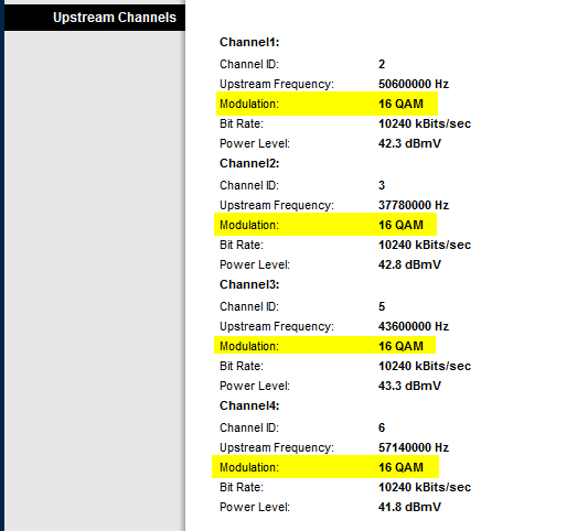

Die QAM 16 weisen mehr auf eine Einstrahlung oder ein zu hohes Grundrauschen des Rückwegs in deinem Cluster hin.

@Dinniz
Bevor ich angerufen hab, lief die QAM wieder auf 64 und nur ein, manchmal zwei Kanäle auf 16. Aber auch das hat sich mittlerweile wieder relativiert. Ich hoffe das bleibt auch so :smile:.
