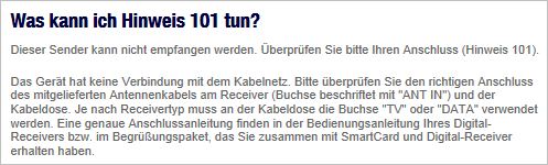

Kein Signal verfügbar. Dieser Sender kann nicht empfangen werden. Überprüfen Sie bitte ihren Anschluss (Hinweis 101)

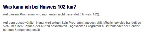

Kein Programm vorhanden. Auf diesem Programm wird momentan nicht gesendet. (Hinweis 102)

Was mir auch aufgefallen ist, eigtl bekomm ich immer nur die 102 Fehlermeldung wenn ich die HD Kanäle mit der P + oder P- Taste auf der Fernbedienung anwähle.. Dann ist das Bild schwarz, die LED Lampe am Receiver leuchtet dann immer schnell auf und es kommt nix. die 101 Fehlermeldung hab ich nur ab und zu wenn ich einen HD Sender über die Programmübersicht anwähle und danach wenn das schwarze Bild da ist das untere Info Fenster zum aktuellen Programm was grade dort laufen sollte mit dem Return Knopf auf der Fernbedienung ausblende
