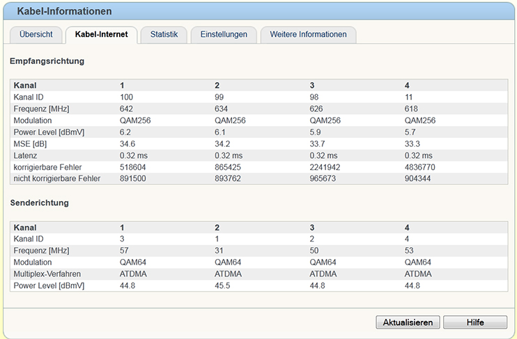

Bitsfrox
27
Sind die nicht-/korrigierbaren Fehler bei mir nicht viel zu hoch; gerade wenn ich die nicht korr. Fehler mal mit anderen Werten hier im Forum vergleiche?!
Die Internetverbindung gibt allerdings keinen Anlass zur Klage, ist immer stabil und Down-/Upload zu allen Zeiten und bei div. Speedtests immer top.(habe 3play50Plus mit Telefon Komfort)
Auch am TV Bild/Empfang habe ich nichts auszusetzen.
Einzig die Festnetztelefonie macht öfter 'Zicken'. Anrufer klagen über Echo, oder ich kann Anrufer bestens verstehen - die hören mich aber überhauptnicht, mal Rauschen/Knacken/abgehackt. Aber manchmal läuft auch da alles, so 'gefühlt' 50/50.
Dies sieht für mich auch eher 'ungesund' aus:
Kann mir da mal ein 'Technisch versierter' sagen was das zu bedeuten hat, oder woran es liegen könnte?

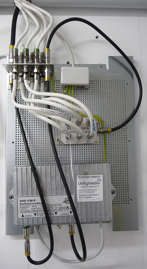

Ach die UM-Installation im Keller finde ich übrigens recht 'schick':

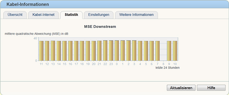

Die sehr hohe Fehlerrate auf der Leitung ist natürlich nicht tolerabel, daher treten bei der IP-Telefonie die Fehler in der Sprachübertragung auf. Beim Surfen oder downloaden werden verloren gegangene Datenpakete zwischen Empfänger und Sender nachverhandelt und von der Datenquelle ggf. neu versendet, daher ist die gestörte Leitung hier nicht so "zu merken".
Mir scheint der Signal-Rauschabstand (SNR) mit durchschnittlich 34 db sehr grenzwertig - also zu niedrig. Du wirst nicht herumkommen, einen Techniker von UM zu bestellen, der den Breitbandverstärker neu einpegelen muss.

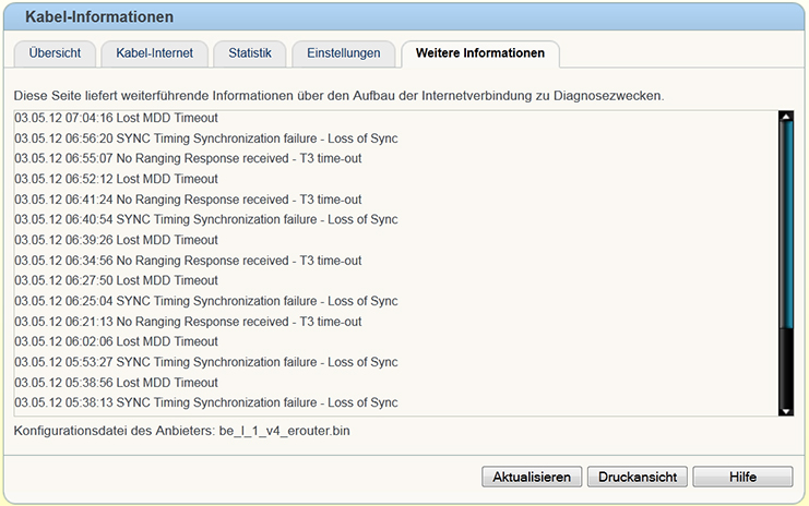

Wenn mir Jemand sagen könnte was es mit diesen 'T3/MMD/Loss of Sync' Einträgen auf sich hat, würde ich mich auch sehr freuen.

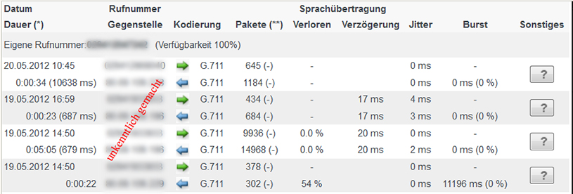

Festnetztelefonie scheint weiterhin 'Glückssache' zu sein.
Der unterste Eintrag war ein eingehender Anruf meiner Nachbarin(50m entfernt/auch bei UM), Ich konnte Nichts verstehen, extrem abgehackt, nur 'Laute' und einzelne Buchstaben. Sie konnte mich allerdings bestens verstehen.(alles was ich sagte war:"ich versteh kein Wort, rufe dich sofort zurück")
Rückruf(zweiter Eintrag von unten) war dann störungsfrei, und für beide Seiten verständlich.
Jemand Tipps, Ideen, woran es liegen könnte? Bevor hier wieder ein Techniker 'wild bastelt und tauscht' ohne Verbesserung?

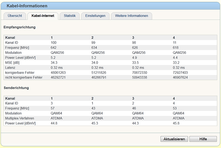

Die nicht korrigierbaren Fehler steigen weiter rasant an:
Ist also genau das selbe 'Fehlerbild' wie bei der alten/getauschten Box. :kratz:
Weitere Werte/Infos:
Die Werte sehen doch bis auf die Fehler alle ganz OK aus oder?
Hat Niemand sonst eine Ahnung/Vermutung woran es liegen könnte, oder was überprüft werden sollte?
Kann es eine 'Einstrahlung' sein?
Wie gesagt der Techniker der hier war und die Box tauschte, hat an der Dose gemessen und sagte die Werte könnten nicht besser sein.(Er war allerdings garnicht am Hüp. im Keller)
Habe auch keine Probleme mit Wlan/Abstürzen/up-downspeed etc. von denen man ja hier des Öfteren über sie 6360 liest.
Oder könnte es sein das die Box einfach nur 'murks' anzeigt, obwohl alles OK ist?! :kratz: Wobei dann fraglich wäre woher die Telefonprobleme kämen...!?
