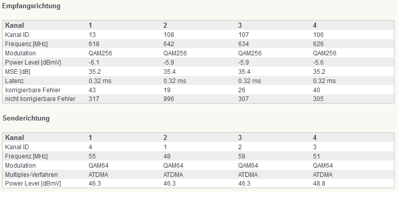

Diskutiere [Fritz 6360] Passen die Zahlen? im Internet und Telefon über das TV-Kabelnetz Forum im Bereich Internet und Telefon; Hallo zusammen, heute wurde meine FritzBOX getauscht. Nach Zahlreichen Internet Abbrüchen schien das als einzige Lösung. Passen die Werte denn?
  • [Fritz 6360] Passen die Zahlen? Beitrag #1
Chicki_Heinz
58

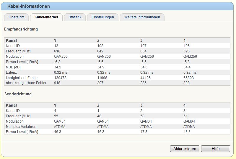

Nach ein paar Stunden Surfen und einem 8GB download:
(Stehen die Fehler noch in einem Rahmen?)
  • [Fritz 6360] Passen die Zahlen? Beitrag #3
War zwischen drin mal eine Trennung oder wieso hast Du in dem 2. Bild bei Kanal 2 und 3 weniger nicht korr. Fehler?

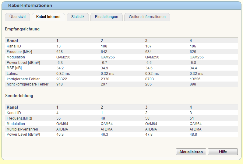

Ja, kurz nach dem ersten Screenshot hatte ich mit neuen Einstellungen booten müssen.
JETZT gerade, sahs so aus:
  • [Fritz 6360] Passen die Zahlen? Beitrag #5
Power Level ist ein bisschen niedrig ist aber nicht weiter kritisch.
Werte sind in meinen Augen i.O.
Auch hier wieder der Hinweis, die Fritzbox ist kein Messgerät....

Ja, dass kann ich verstehen. So wie es aussieht kann ich aber erst mal mit dem obigen Signal leben? Ich kann ja nicht meckern, es geht ja.
Das ist jetzt mal ne aktuelle. Verbunden seid gestern.
  • [Fritz 6360] Passen die Zahlen? Beitrag #14
Ist alles gut. Entspann dich :D
