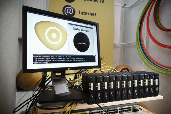

Hallo zusammen!
Habe auf folgende Pressemeldung gefunden:
"Kabel Deutschland setzt Download-Rekord mit 4,7 Gbps!!! :hirnbump:
Schneller ist wirklich nicht mehr drin. Wir haben keine Ahnung womit wir einen Download von 4,7Gbps verarbeiten könnten, aber Kabel Deutschland sieht nach vorne und hat in Schwerin den Rekord gebrochen. Mit einem Setup aus Arris' C4 CMTs und Touchstone CM820S Kabelmodems ist ihnen das bei einer Netzwerkfrequenz von 862 MHz gelungen. Damit können sie sich auch gegenüber der VDSL-Konkurrenz lässig zurücklehnen und sichern die Zukunft von TV Kabeln für Internet Provider. Damit könnte man theoretisch eine DVD in 8 Sekunden runterladen. Piraten in der Schule in der das getestet wurde, dürften aber wohl erst mal nicht wirklich was davon haben."
Quelle:
Vg Felix

Naja gut. Wenn ich nicht nur 12 Modems sonder 100 Modems parallel schalte, dann sollte noch mehr drin sein.
Fraglich ist, wie sich das im verbauten Netz und damit in der Realität umsetzen lassen würde. Das zeigt quasi nur, dass hier künstlich versucht wird die Grenzen des Kabelnetzes zu sprengen.
Wenn die Telekom 20 VDSL-Modems aneinander hängt und dann auch 1 GB/sek schaffen würde, wäre das ähnlich realistisch.

Das ganze wurde nicht im "öffentlichen" Kabelnetz getestet, sondern praktisch unter Laborbedingungen in einer Schule.
Im öffentlichen Kabelnetz sind gar nicht genug Kanäle frei für solche Spielerreien. Mit DVB-C braucht man für 4,7GBit schon mindestens 94Kanäle a 8MHz also 752MHz von 862MHz und den Rest schätzungsweise für Upstream... mit DVB-C2 "nur" 60 Kanäle a 8MHz also 480MHz allerdings kann die verwendete CMTS das nicht also fällt das raus.
Hier wurden praktisch nur die LImits der 862MHz Coax Technik präsentiert, die man momentan so hat...
