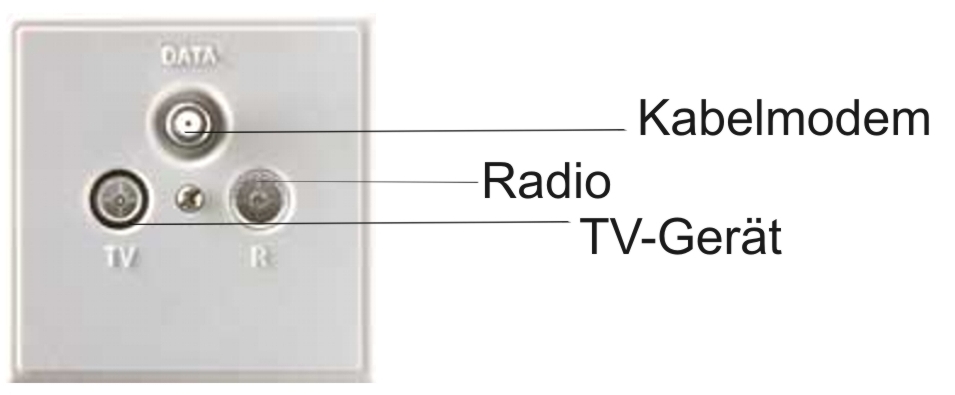

  • was brauche ich für HD-TV? Beitrag #20
verstehe leider nicht, was Du mit F-Stecker meinst. Eine Multimedia-Dose (MMD) sieht bei mir so aus
und hat als Buchse TV, Radio und Data.
mein aktueller Installationplan sieht so aus:
1. MMD im Erdgeschoss
von TV-Buchse an Receiver an Flatscreen
2. MMD im Obergeschoss
von Data-Buchse an Modem an FritzBox an alles mögliche (USB-Drucker, Telefone, Fax, LAN-Verteiler etc.)
3. MMD im 2. Oberschloss
von TV-Buchse an alten Fernseher
neuer Installationsplan sollte so aussehen:
von Data-Buchse an Vorverstärker
von Vorverstärker an Receiver an Flatscreen
von Vorverstärker an Modem (im Oberschoss) geht nicht....
2. MMD und 3. MMD haben wohl ohne Vorverstärker keine Funktion mehr??....
wo hast Du das mit dem Rückkanal und der Videothek zum HD-Receiver gelesen?
Reden wir nicht von diesem Receiver?
Geht der Rückkanal dann über das Koax-kabel?
Vielleicht verwechselst Du das mit dem HD-Recorder, da gibt es eine Videothek, siehe
  • was brauche ich für HD-TV? Beitrag #21
Link: hier auf Technik klicken
Da steht:
Technische Daten:
HDTV Empfang über integriertes Kabelmodem
Zu MMD
Und bei mehreren MMD (Dosen) habe ich beides erlebt, dass mehrere Rückkanaltauglich sind oder auch nur ein Gerät angeschlossen werden kann. Am besten mal einen von den Kabelzieher-Technikern belästigen.
Das Ganze ist eh nur wichtig, wenn du diese Videothek nutzen willst.
