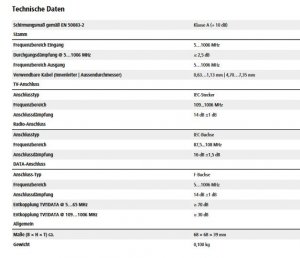

Hallo Zusammen
ich denke mal dies ist hier passend
Welche der beiden Dosen wäre besser ?
Beide Dosen sind Durchgangs Dosen
Im Moment hängt die BSD963-14 dran
Danke im Voraus
