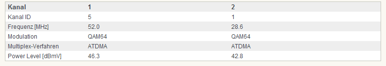

Sowohl bei mir als auch bei den anderen rutscht der Upstream stellenweise bei niedrigen Frequenzen auf bis zu 36.5 dB. Die Folgen sind eingeschränktes Telefonieren und Neusyncronisierungen des Modems. Dieses "Abrutschen" tritt aber immer nur auf einem Kanal auf und nur bei niedrigen Frequenzen. Auch ist es so, das Frequenzen bis zu 35 MHz augenscheinlich mehr gedämpft werden also die über 35 MHz. Dies tritt aber auch nur auf diesem Kanal auf.
Hier mal ein Beispiel:
Im hohen Frequenzbereich stimmt die Dämpfung auch wenn dazu gesagt werden muss das seit dem 04.09. auch gut 2 dB fehlen.

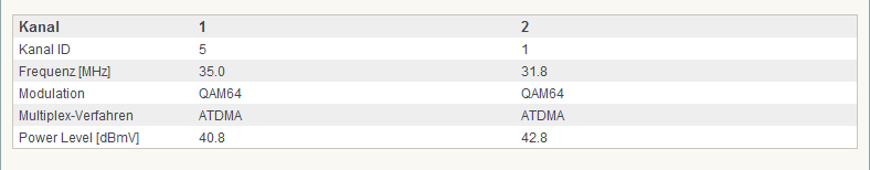

Beispiel von heute morgen:
Hier ist gut zu sehen, das bei ersten Kanal bei 35 MHz eine Dämpfung von 40.8 dB anliegt und bei zweiten Kanal bei 31.8 MHz 42.8 dB. Mein Verständnis bisher war, das je höher die Frequenz desto höher auch die Dämpfung.
Wenn sich jetzt auf dem ersten Kanal die Frequenz auf 28.6 MHz verändert geht bei Dämpfung auf bis zu 36,5 dB zurück.

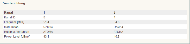

Abschliessen ein Beispiel wo noch alles "normal" war. Das Bild ist ca. 3 Wochen alt.
