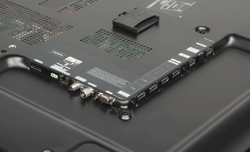

  • Samsung PS51D8090 Beitrag #5
Wenn das Kabel, das von der HD-Box ist, haste an Sat-tuner angeschlossen:
Bild: Links Sat-anschluss, Rechts Kabel und DVB-T
mfg
  • Samsung PS51D8090 Beitrag #6
mfg
Habe es an den Linken angeschlossen, wo man es quasi draufschraubt
  • Samsung PS51D8090 Beitrag #7
Ja! :smile: Das Linke ist aber der SAT-Anschluss - das ist nur "zufällig" eine F-Female.
Du brauchst ein anderes Kabel, eben ein normales AntennenKabel.
Due HD-box ist halt auch ein Modem und hat deshalb die F-Buchse.
  • Samsung PS51D8090 Beitrag #8
Aber an der Wanddose ist genau so ein Anschluss zum schrauben, gibt's denn ein Kabel was beide Anschlüsse hat? :)
  • Samsung PS51D8090 Beitrag #9
Keine 3er-Dose?
Du kannst auch von der HD-Box aus ein normales Koaxkabel anschließen. Der Anschluß dort ist durchgeschleift.
  • Samsung PS51D8090 Beitrag #10
Keine 3er-Dose?
Du kannst auch von der HD-Box aus ein normales Koaxkabel anschließen. Der Anschluß da ist durchgeschleift.
Keine 3er Dose, habe hier ein Kabel liegen was aus dem Keller kommt, wo so ein Zwischenstück dran ist, mehr nicht.
Die Box möchte ich nach Möglichkeit garnicht mehr hier stehen haben :)
  • Samsung PS51D8090 Beitrag #11
Zum Testen reicht das doch erst mal.
Später muss an das Ende vom Kabel ein anderer Stecker.
  • Samsung PS51D8090 Beitrag #12
Man bin ich blöde, habe hier wohl ne 3er Dose.
Antennekabel angschlossen und zack alles gefunden, ci Modul klappt auch alles super, Vielen dank an euch für die Hilfe :)
  • Samsung PS51D8090 Beitrag #13
Bitteschön bin aber nur einer! :D
