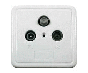

Guten Tag,
seit langem streite ich mich schon mit unserem 2K DSL Internet her rum und möchte nun endlich meine Eltern davon überzeugen zu wechseln.
Ich habe zuerst den Verfügbarkeitscheck von UM gemacht und man würde alle Angebote empfangen können. Mit den Informationen bin ich zu "Ich bin doch nicht Blöd" gegangen
und habe dort an einem Informationsstand auch nochmal die Bestätigung bekommen, dass ein Kabelanschluss vorhanden wäre und man nur noch einen Techniker vorbeischicken müsste,
der einem eine "Box(denke mal Übergangspunkt?)" installiert.
Ich habe ihm auch gesagt, dass der Vorbesitzer des Hauses sich damals geweigert hat, sein Haus ans Kabelnetz anschließen zu lassen, da er über SAT fernsehen wollte.
(Wollte halt türkische Sender gucken können~)
Dennoch hat er mir gesagt, dass es auf jeden Fall funktioniert und ich mir da keine Gedanken machen müsste. Stimmt das so, nur weil der Verfügbarkeitscheck zeigt, das die Produkte verfügbar sind?
Ich weiß das unsere Nachbarn links und rechts von uns über Kabel fernsehen empfangen. Im Haus haben wir überall solche Anschlüsse(falls das irgendwas aussagt:p)
Wir empfangen zur Zeit fernsehen über SAT und DVB-T!
Falls der Anschluss ja außerhalb der Hauses ist, wird es ja sehr teuer und es müsste auch gegraben werden, was mein Vater leider nicht möchte. Nicht wegen den Kosten(wäre auch bereit die Hälfte mit zu bezahlen), sondern weil er
einfach nicht möchte, das der Vorgarten aufgegraben wird. :wand:
Wie kann ich nun herausfinden, ob man nun einen Anschluss hat oder ob man tatsächlich "buddeln" müsste?
Im Keller konnte ich nur 1 heraushängendes Kabel finden:
Sagt das vielleicht jemand etwas? :confused:
Falls mir jemand helfen könnte, wäre das echt :super:
(Ich hoffe das hier ist der richtige Bereich für die Frage)
Mfg. Lars

Der Kabelanschluss ist auf dem Bild unter deiner Hand zu sehen ..

Vielen Dank für deine Antwort! Gibt mir schon mal mehr Hoffnung.
Aber kann man das Kabel einfach so reinlegen lassen? Weil man könnte ja dann " schwarz " über Kabel gucken oder?
Zudem kommt das Kabel was dort zu sehen ist von oben irgendwo? :S
Ich hab leider von Elektronik/Verkabelung usw. wirklich Null Ahnung.
Also muss der Techniker an das Kabel welches auf dem Foto in der Hand (meines Vaters übrigens) liegt irgendetwas anschließen und schon würde Unitymedia bei uns funktionieren? (oder meintest du jetzt ein ganz anderes Kabel auf dem Foto?) :kratz:
Wäre ein Traum!

Wenn es nur im Internet - also 1Play geht, kann alles im Keller direkt am Übergabepunkt installiert werden.
Die DSL Box scheint ja direkt daneben zu hängen sodass man nur das LAN Kabel umstecken müsste .. geht es von dort zu einem Router oder PC?
Das Kabel in der Hand ist ein Elektrokabel und hat damit nichts zu tun.

Der Telefonanschluss ist über der Hand zu sehen.
Unter der Hand ist der Hausübergabepunkt der ehemaligen Post - jetzt Unitymedia. Hersteller der Bauteils müsste Stewing sein.

An den HÜP kommt ein Verstärker .. dann ein Verteiler / Abzweiger .. dann eine MultimediaDose und daran das Modem mit LAN Anschluss.

Hier ein Bild von meiner Anlage, welches dir vielleicht hilft, weil man alles auf einem Blick sieht.
  • [UM]Verfügbarkeit, aber kein Kabelanschluss? +Fotos Beitrag #17
Man sollte meinen die Aufputzdose dort hätte man sich sparen können.
  • [UM]Verfügbarkeit, aber kein Kabelanschluss? +Fotos Beitrag #18
  • [UM]Verfügbarkeit, aber kein Kabelanschluss? +Fotos Beitrag #19
UM möchte das mit der AP-Dose so. einen technischen Sinn hat die da nicht, außer den überdimensionierten Verstärker wieder runter zu dämpfen, was man aber auch anders lösen könnte :zwinker: .
