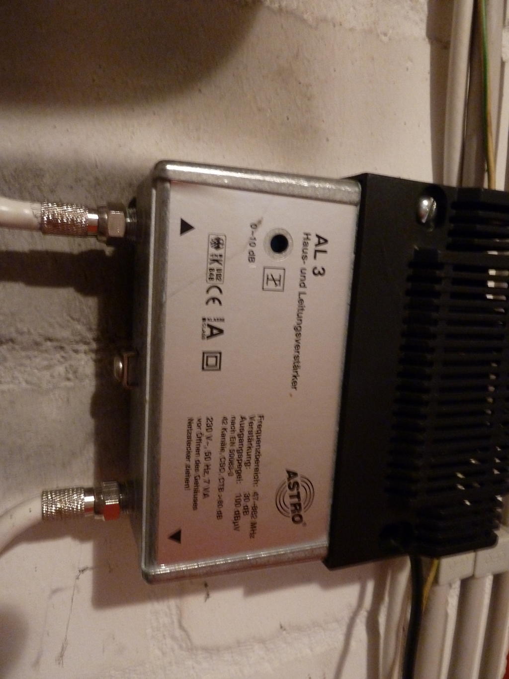

Frage 1: Kann ich das Kabelmodem mit dem beigelegten Kabel an dem unteren Anschluss des kleinen Verstärkers anschliessen, der in meinem Keller moniert ist ? (Die Vorbesitzer hatten Kabelfernsehen, kein Inet).

Hast du keinen Techniker Termin wie es üblich ist bekommen? Der Verstärker ist doch gar nicht rückkanalfähig (Voraussetzung für Inet und Telefon) so wie es aussieht. Da muss vom Techniker ein neuer montiert werden und entsprechend gepegelt. Die Kosten übernimmt UM. Das Kabelmodem wird normaleweise an einer Multimediadose angeschlossen, mit einem Kabel (liegt dem Modem bei) welches einen F-Stecker Aufsatz hat. Da du das Modem im Keller hast, hat der Techniker vielleicht eine andere Möglichkeit es anzuschließen als via MMD. Also, guck das du einen Termin bekommst.

Wie kann der sagen das kannst du einfach anschließen, wenn er nicht mal deinen Hausverstärker kennt? Wenn sich kein Techniker bei dir meldet, solltest du nochmals UM kontaktieren. Das kannst du nämlich nicht einfach selber anschließen.

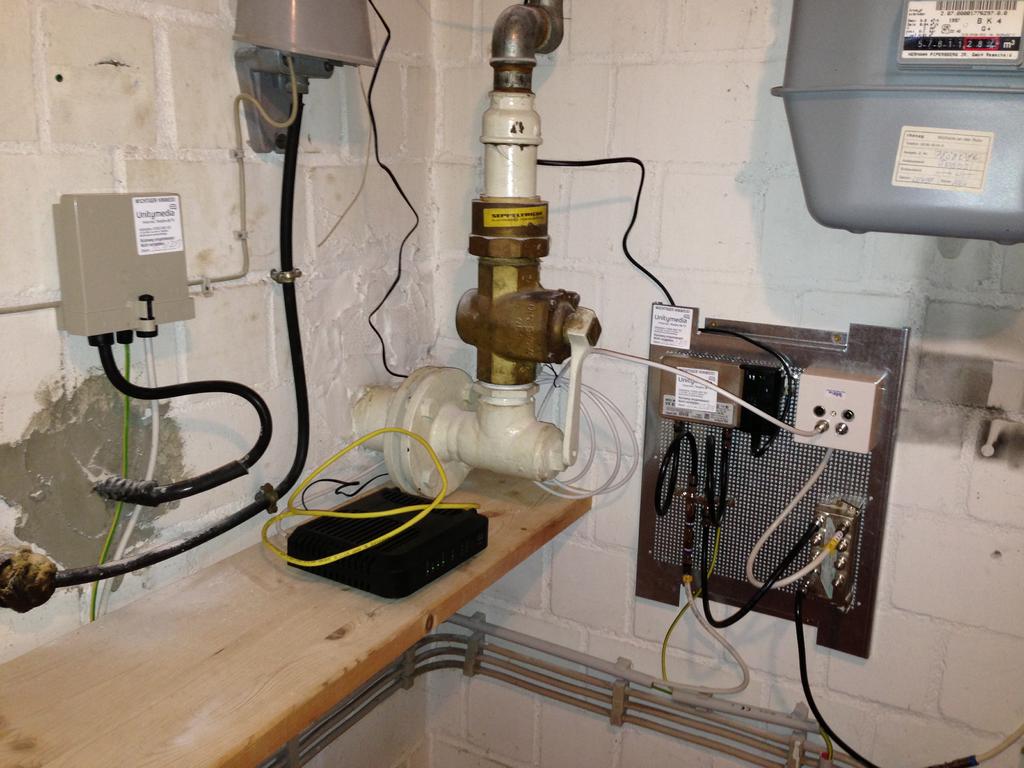

heute war der UM-Techniker bei mir. Nun sieht es in meinem Keller so aus:
Schon besser als vorher :super:
Warum er aber trotz meiner Info, dass wir nur Inet nutzen, auch ein herrenloses Fernsehkabel angeschlossen hat, weiss ich nicht...(das schwarze Kabel, was unten rechts zu sehen ist)
Leider habe ich doch nur das einfache Kabelmodem ohne Router. Somit benötige ich entweder einen Gigabit-Router mit 6 Ports oder einen Gigabit-Router mit 4 Ports und einen zusätzlichen Gigabit-Switch. Wlan kann sein, muss aber nicht... Kann mir hier bitte jemand eine Kaufempfehlung geben, da ich mich seit Jahren nicht mehr mit der Materie beschäftigt habe und nicht weiss, was ich kaufen soll.
