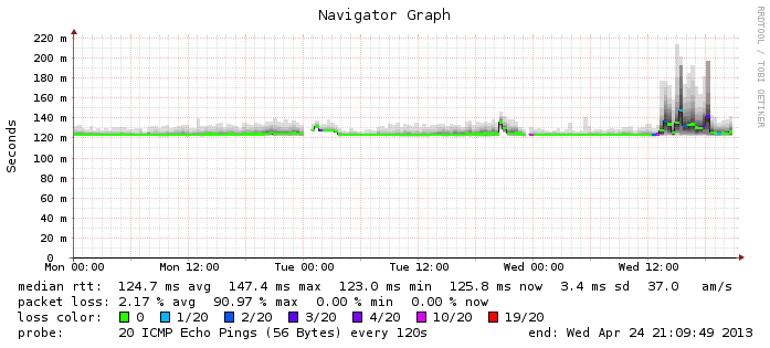

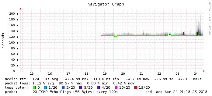

Meine Internetverbindung wird mit Smokeping überwacht. In den letzten Tagen sieht es so aus:
Zum Vergleich die normalen Werte:

Für alle die die Störzeiten mit eigenen Daten o.ä. abgleichen wollen ist hier ein aktualisierter Graph für meine Leitung
