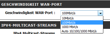

ich hab zuerst bei der unitymedia-hotline angerufen. die meinten dass beim modem keine fehler vorliegen und das problem wohl beim router liegt. mithilfe der dlink hotline hab ich den fehler dann gefunden. und zwar war auf der routerseite (192.168.1.0) unter dem punkt erweiter -> erweitertes netzwerk -> geschwindigkeit am wan-port die option "auto 10/100/1000 Mbits/s" ausgewählt. diese option hab ich auf "100 Mbits/s" gestellt und siehe da, alles perfekt :)
hier nochmal ein screenshot:
vielen dank an wedok und Nachtwesen für den support :)
grüße derkomischeda

du hast aber dann nen verlust von ca 12 mbits wenn kabelmodem und router nur mit 100 verbunden sind.
du dürftest jetzt bei speedtest.net so um die 95 mbits kriegen obwohl 107 mbits das unitymedia maximum beim 100er tarif ist.
wenn dlink mit gbit wirbt dann MUSS auch gbit drinstecken.
woher hast du das dlink teil ? unitymedia oder selbst gekauft ? garantie ?
als erstes musst du das verbindungskabel zwischen router wan port und kabelmodem als fehlerquelle ausschliessen.
dann den dlink solange umtauschen bis es funktioniert oder geld zurück gibt.
dlink hats sogar geschafft das ein lan port zum anderen inkompatibel ist :)
alle dir-300/600 b revisionen haben probleme mit den lan ports von samsung glotzen (c-serie).
