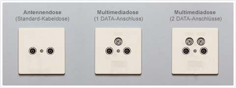

Hallo Gemeinde
Ich habe jetzt 3play PLUS 50 bestellt. Sollte diese woche alles kommen denke ich.
Ich habe im Wohnzimmer dies ganz rechte (Multimediadose 2 Data Anschlüsse) Dose installiert.
Ansonsten ist keine weitere vorhanden.
Im moment schaue ich im Wohnzimmer Digital TV da der TV (Samsung UE40EH5200) im WZ ein DVB-C tuner hat. Bei 3 Play habe ich den HD Receiver bestellt und nicht das ci+ Modul. Fehler ?
Mein Problem ist jetzt wie kann ich im Schlafzimmer gucken (analog, digital, HD ? ) dort steht ein Samsung TV ohne DVB-C (LE32A436) aber mit einem CI (+)? Schacht.
Was brauche ich bzw wie verkabel ich das jetzt im Schlafzimmer um TV gucken zu können ( mehrere möglichkeiten ? )
ANALOG
DIGITAL
HD
Am besten wäre ja im Wohnzimmer und im Schlafzimmer HD aber geht das ?
Ich wäre für grundsätzliche antworten schon dankbar da ich aus dem forum bis jetzt noch nicht wirklich schlau geworden bin.
Mfg Schumico
  • UM Neukunde 2 Fernseher Beitrag #2
1. Option:
Der HD Receiver wird an einen der beiden Data Anschlüsse im Wohnzimmer abgeschlossen, an dem zweiten data-Anschluss hängt dein Modem. Im Schlafzimmer geht dann nur analog, wenn du ein Kabel an den TV Anschluss anschließt und ins Schlafzimmer verlegst. Lösung für Digital und HD eine zweite Smart Carte und entweder einen weiteren Receiver oder ein CI+ Modul.
2. Option
Du schließt im Schlafzimmer den Receiver an (Kabel in Data Anschluß) und im Wohnzimmer den TV direkt an den TV Anschluss. Fernsehen an beiden TVs möglich ohne weitere Hardware. Nachteil: im Wohnzimmer wirst du nur die frei emnpfangbaren HD Seder sehen, kein Highlights oder AllStars für zusätzliche Programme möglich.
