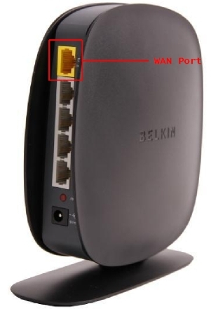

der wan port des routers muss mit dem gelben anschluss vom kabelmodem verbunden werden.
du darfst nicht den lan teil des routers mit dem kabelmodem verbinden !

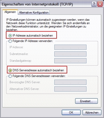

danach musst du sicher stellen das "dhcp" auf allen rechnern dahinter angestellt ist damit sie die konfigurationseinstellungen für die netzwerkverbindung (ip adresse, gateway, dns server) vom router erhalten.

Auch beim Wlan Adapter müssen die TCP/IP Einstellungen auf DHCP gestellt sein (Normalerweise ist bei Windows DHCP standardmässig eingestellt).
