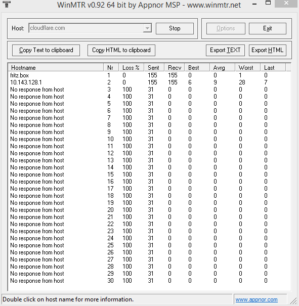

Und genau jetzt hab ich den gleichen Fehler.
Als Beispiel mache ich einen Tracert zu Cloudflare.com einen sehr beliebten CDN & DNS Anbieter.
Hier ein Screenshot:
Es betrifft nicht nur Cloudflare sondern auch andere Seiten die bei Cloudflare ihre Seite eingebunden haben und noch viele andere Seiten wie z.B. Amazon etc.
Edit: Jedenfalls hab ich nun angerufen und es handelt sich um eine Störung die seit dieser Nacht aufgetreten ist, die jedoch hoffentlich auch so schnell wie möglich behoben wird, wie mir mitgeteilt wurde.
