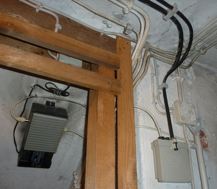

  • 100mbit-Bestellung! Aber: Analoger Hirschmann SHV 156 Beitrag #1
drahtab
3
100mbit-Bestellung! Aber: Analoger Hirschmann SHV 156 mit Frequenzbereich 47 - 450 MHz ist bislang lediglich vorhanden.
Hallo Ihr Spezialisten,
erwäge den 100mbit-Anschluss zu bestellen, ohne TV, ohne Fon.
Im 12-Parteien-Haus (Eigentümer ist mein Onkel) ist lediglich dieser Hausanschlussverstärker SHV 156 von Hirschmann von 1988 vorhanden,
der in alle Wohnungen immer noch ein tadelloses Bild liefert, wobei natürlich die digitalen Programme oberhalb von 450 MHz nirgends ankommen. Über Letzteres hat sich aber noch niemand beklagt.
Ich krebse nun schon seit Jahren mit meinen T-COM-16-Mbit-Anschluss und seiner miserablen Uploadrate rum und möchte jetzt einfach gerne mal die 5mbit-Upload-Möglichkeiten von Kabelbw ausprobieren. Nur leider habe ich keine Ahnung, was meine etwaige Bestellung an technischen Änderungen und zusätzlichen Kosten auslösen würde?
1. Durch meine Bestellung darf sich an der Bildqualität dessen, was in den 12 Wohnungen bislang ankommt (ca 40 TV-Programme, ohne, dass die Leute irgendwelche Digitalreceiver bräuchten) auf keinen Fall etwas verschlechtern!
2. Mein Onkel lässt mich zwar theoretisch meine 100mbit problemlos bestellen, aber er will keinen Cent dazu beisteuern, sollte der oben zu sehende Hirschmann-Verstärker dazu ausgetauscht werden müssen?
3. Ich persönlich fände es nicht schlecht, wenn eine Veränderung des Hausanschlussverstärkers notwendig wäre, wenn diese Veränderung auch die Option für Fon per Kabelbw gleich mit vorsehen würde?
4. Der 100mbit-Anschluss kostet noch bis Ende Juli 2013 30 Euronen/Monat für 24 Monate, dann kommt noch eine Aktivierungsgebühr dazu. Aber damit hab ich ja noch kein Quäntchen Hardware. Meinen jetzigen T-Com Sinus 154 werde ich wohl kaum für den 100mbit-Anschluss verwenden können. Was müsste ich denn dann noch an neuer Hardware kaufen, damit das mit den 100mbit geht?
Wenn jemand von euch schon so eine Umstellung durchexerziert hat oder sonst nützliches Wissen oder Erfahrungen beisteuern kann, dann würde ich mich auch gerade angesichts der tropischen Begleitumstände dieser Tage, sehr darüber freuen.
Vielen Dank und kühlende Grüße

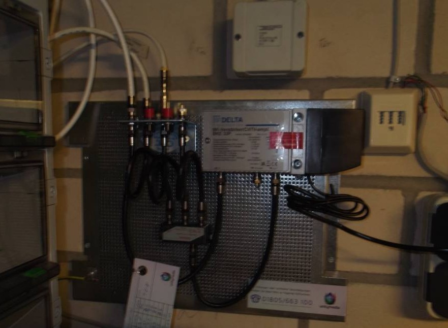

@robbe: herzlichen dank! das hört sich ja schon mal so an, dass ich es verstehen kann, dachte es wäre viel komplizierter. gibt es hier im forum vielleicht irgendwo bilder, die ich meinem onkel zeigen könnten, wie ein veränderter übergabepunkt und ein veränderter verstärker aussehen würden? gruß
  • 100mbit-Bestellung! Aber: Analoger Hirschmann SHV 156 Beitrag #4
Optisch wird sich da nicht enorm viel verändern.
  • 100mbit-Bestellung! Aber: Analoger Hirschmann SHV 156 Beitrag #5
Der ÜP wird sich optisch nicht verändern, bloß das dann nicht mehr "Post" draufsteht. Weiß nicht wie es bei Kabel BW ist, aber bei Unity würde eine Lochblechplatte an die Wand kommen. Darauf befinden sich Verstärker, Verteiler, Erdungswinkel. Wird bei Kabel BW sicher nicht viel anders sein.
  • 100mbit-Bestellung! Aber: Analoger Hirschmann SHV 156 Beitrag #6
@knifte & robbe: vielen dank euch. wenn das, was ihr da zeigt, auch etwas schräg unter die treppe montiert werden darf - anderen platz gibt es nicht - dann wird das ja geradezu flutschen. schade, dass die kabelbw nicht einen stall von bildern hat (wenn ich produktmanager wäre, gäb's das) mit vorher - nachher. das kriegt doch schon jede pimp-show hin :winken: und der potentielle kunde wäre schon viel ruhiger... gruß
