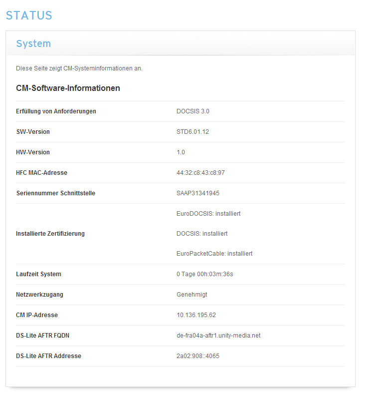

Genau das TC2700 habe ich auch. Aber bei Status steht ne IPv4 Adresse unter CM IP-Adresse.
Somit bleibt nur das Problem des NATing/Forwardings

Poste mal nen Screenshot vom Status.

Du hast aber doch auch nen DS-lite Zugang. Steht doch auch da auf der Statusseite.

Und DS-lite ist die 6to4 Umsetzung?
Aber die wichtige Frage, wie bekomme ich da das NATing hin? :)
  • NAT/Port Forwarding Beitrag #10
Zu deiner ersten Frage: Ja.
Zu deiner 2. Frage: per IPv4 wahrscheinlich gar nicht. Aber da kann dir bestimmt ein Fachmann mehr dazu sagen. Warte mal auf SpaceRat.

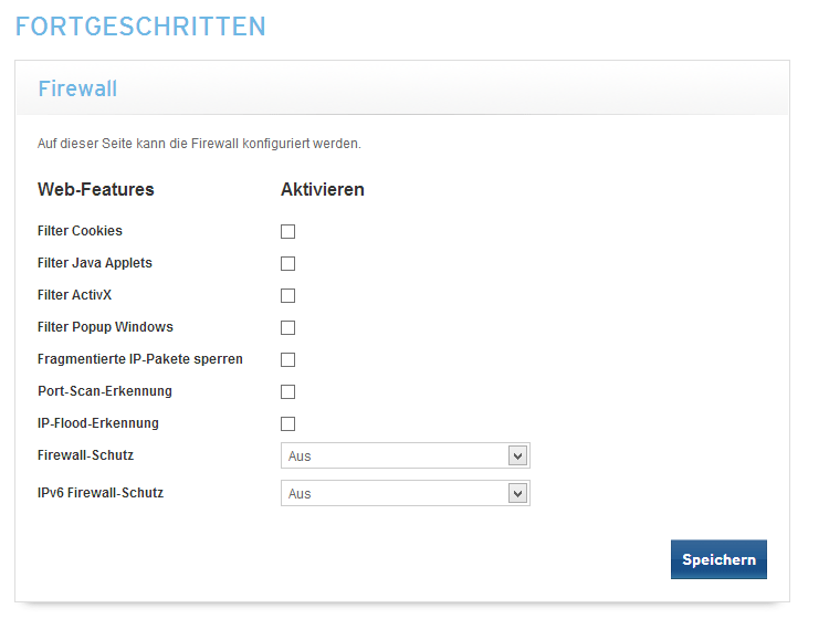

So flexibel ist die Firewall :(
Somit ist entweder alles offen oder alles zu :(
[Bild]
Geil. Echte Qualität.
