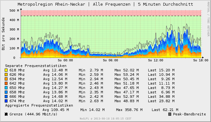

Ich hoffe, daß das Diagramm eine "schöne" Antwort ist.
Dies ist die Auslastung der acht (50Mbit) Kanäle in meinem Segment über den Verlauf des Tages.
Wie Du sehen kannst, könnten noch ein paar 32Mbit /s Teilnehmer gehen und die !00 MBit/s Dauersauger wären
am besten nur von 3 Uhr bis 6Uhr aktiv.
Ich habe allerdings keine Ahnung wie viele Teilnehmer in diesem Segment sind, kann aber von den Wlans
die ich sehen kann mit Sicherheit sagen dass es in unserer Ecke mindestens 5 sind.

Also tatsächlich 400irgendwas Mbit/s für alle. Frage ist halt nur wie viele...

Die vielen sind relativ. Normalos wie mich (~30GByte/Monat) kann ein Segment schon einige vertragen.
Vor allem wenn man darauf achtet die neue SuSe mit 5GByte nicht zwischen 17 und 24 Uhr saugen zu müssen.
Wenn dann aber einige Spielkinder und 100 Mbit/s Staubsauger dabei sind wird es
zwischen 17:00 und 24:00 Uhr knapp.
