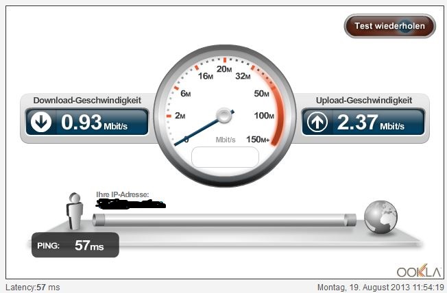

Ich weiss nicht, ob ich das ganze Geraffel zurückschicken und innerhalb der 2 Monatsfrist kündigen soll. Vor zwei Wochen war ich auf der Insel der Glückseeligen mit tatsächlichen 49Mb/s von der Bundesnetzagentur bestätigt.
Vor einer guten Woche hatte ich miese Downloadraten, die Fritzbox 6340 resettet und die Rate war wieder OK.
Seit gestern wieder grandiose Übertragungsraten
, Modemreset, Modem stromlos, keine Hilfe.

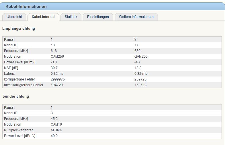

Bei den Kabeleinstellungen erscheint
wobei ich mit den Werten nichts anfangen kann.

Deine Modemwerte sind völlig daneben! Kein Wunder das da nichts geht.
Ruf die Hotline an und lass die mal deine Modemwerte prüfen.
Entweder hat die FritzBox einen Schuss oder in eurem Netz steckt der Wurm.
Normalerweise solltest du vier download Kanäle angezeigt bekommen und der MSE Wert sollte
grösser als 32 dB sein.

Würd eher auf NE3 Fehler tippen, Unterpegel am ÜP, kann aber auch übersteueter Verstärker sein... Störung melden, selber machste da nix...

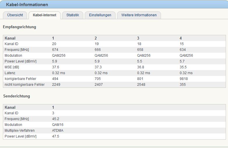

jetzt sieht es so aus:

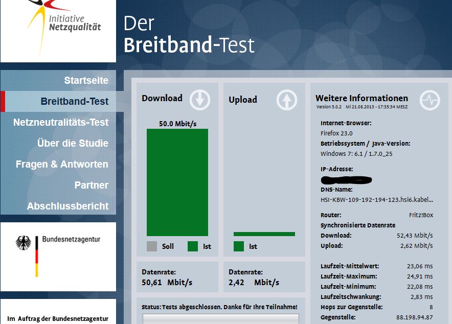

Und der Speedtest der Bundesnetzagentur besagt:

Falls jemandem an den Werten etwas komisches auffällt, dann bitte ich um einen Hinweis, sogar mir fällt ein kleiner Unterschied auf.
  • Lächerliche Übertragungsrate bei KabelBW Beitrag #18
Sehen wieder gut aus.
