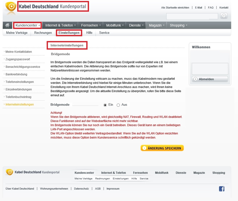

Nein, leider gibt es noch keinen Bridge Modus. Eventuell kann das durch KabelBW eingestellt werden, aber dazu habe ich keine Informationen.
Und da die Port-Weiterleitung auch nicht funktioniert, muss man auf die Lösung über den DMZ-Host zurück greifen (sofern man eine IPv4 Adresse von KabelBW erhält).

Ich habe aus einem anderen Forum (Ich weiß nicht, ob ich dorthin verlinken darf, aber durch googlen von "fortgeschritten bridge 7200" findet man es sofort) den Kenntnisstand, daß es wohl standardmäßig deaktiviert ist, aber durch die technische Hotline freigeschaltet werden kann.
Wenn der Bridge-Modus freigeschaltet ist und auch funktioniert, hätte man mit dem Teil denselben Stand wie früher mit den Cisco EPC3208 und EPC3212 auch.
