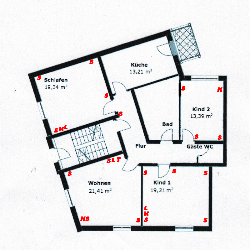

So der Grundriss der Wohnung.
K = Kabelanschluss
L = LAN-Anschluss / Datenkabel
S = Strom (teilweise auch mehrfach, hier nur einmal genannt)
T = Telefon
Das, was hier als WOHNEN ausgewiesen ist, wird wohl nicht das Wohnzimmer sondern das Kinderzimmer, weil es über Eck schwierig wird mit Couch und Co. Das KIND 2 soll das Arbeitszimmer werden. Es handelt sich um einen Altbau von 1924 (oder so), der komplett kernsaniert wurde. Alle elektrischen Leitungen sind neu.

Für das Verkabelungsproblem gibt es m.W. aber keine ordentliche Lösung. Wenn Kind2 das Arbeitszimmer werden soll, dann musst du da entweder ein LAN-KAbel hinlegen, mit WLAN, oder mit DLAN arbeiten.
Ausserdem geht aus dem Grundriss auch nicht hervor, wie die LAN-KAbel verlegt sind. Sprich: Gibt es irgendwo ein Patchfeld, dass du die LAN-Dosen auch entsprechend "konfigurieren" kannst? Oder wie sind die Dosen "verbunden"?

<t>Also da im Arbeitszimmer kein LAN ist würde ich es über die Stromkreise machen.meine Empfehlung ist da auch nur die horizon zu nehmen ohne fritzbox.diese stellst du ins Wohnzimmer.dann kannst du dort auch die anderen LAN Anschlüsse direkt über die horizon verbinden wie hoch der speedverlust im Arbeitszimmer ist muss man testen.kommt halt auf die Dämpfung des Stromnetzes an...<br/>
EDIT: wenn du die fritzbox doch nimmt kannst du diese auch in dein Arbeitszimmer packen.und die horizon als client über das Stromnetz verbinden. Auch hier die Frage ob der Datensatz hoch genug ist um alle Funktionen der horizon zu nutzen</t>
