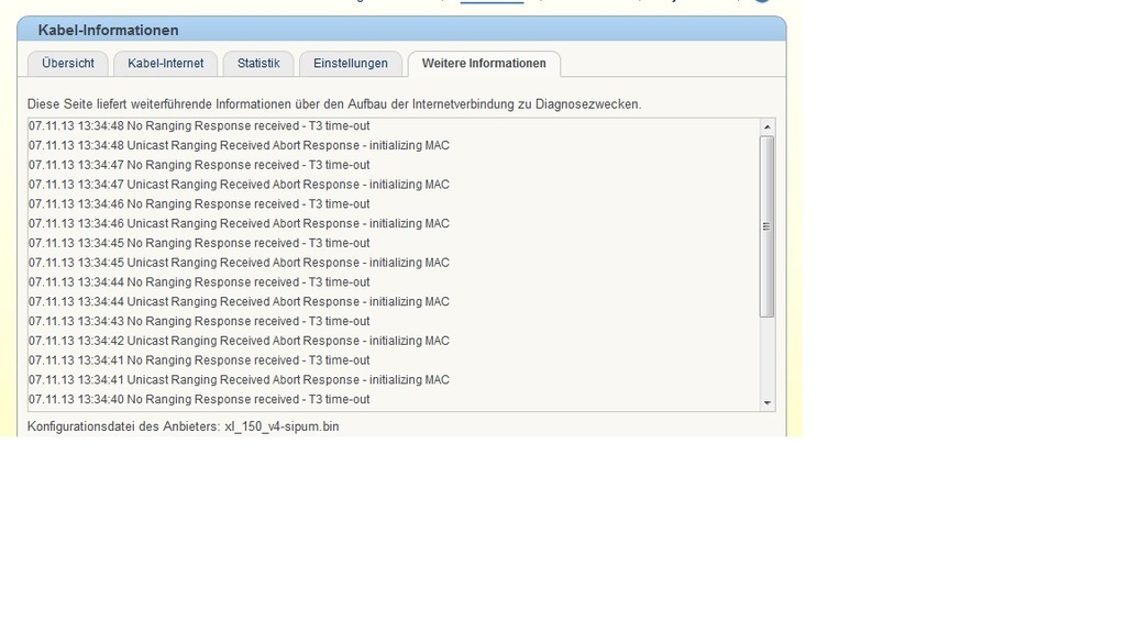

Hier mal noch ein Screenshot vom "weitere Informationen Reiter":

stimmt Du sprachst nur von den nicht korr. Fehlern.
Das Log sieht nicht wirklich gut aus.
Bitte einmal sicherstellen das alle Kabel fest verbunden sind. Klingt komisch, war aber hier im Haus auch mal der Fall. Da wurde gesucht und getan und gemacht. Am Ende war das Kabel vom HÜP zum Verstärker nicht richtig fest und bei der kleinsten Erschütterung lief die Anlage Amok.
Wenn alles fest ist würde ich nochmal die Hotline anrufen und auf das Störungsbild hinweisen. Wenn ein Techniker dann da ist kannst Du im ja die Screenshots zeigen das da was nicht rund läuft.

Naja also da an den Kabeln im Keller werde ich mit Sicherheit nichts selbst nachsehen, da soll zur Not eben der Techniker nochmal kommen.
Hab die Fritzbox nochmal neu gestartet und im Moment ist wieder alles im grünen Bereich, Geschwindigkeit ist ok, nicht korrigierbare Fehler liegen wie früher zwischen 900-1100,werde das mal übers Wochenende weiter beobachten.
