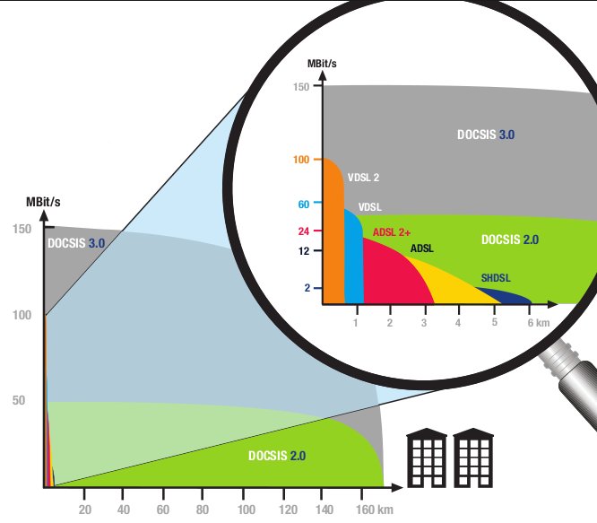

P.S. 3: Ich habe bei einer "100er" Internet-Anschluss gestern (zur Stoßzeit) 75-80 MBit/s gemessen. Angesichts der Tatsache, dass wir in einer Randlage wohnen und wahrscheinlich ziemliche Kabelwege dazwischen sind, finde ich das OK. MIr reicht das...
Die Lage (und damit die Entfernung zum CMTS) hat im Kabelnetz einen viel geringeren Einfluss als bei DSL. Siehe angehängte Grafik.
Die 75 - 80MBit/s sind also bei dir ausschließlich durch die Auslastung deines Segments bedingt.

Da hast Du mich erwischt. Ich war in der Tat stillschweigend davon ausgegangen, dass es auch hier auf die Entfernung zum "Verteiler" ankommt. Wieder was gelernt. Danke.
