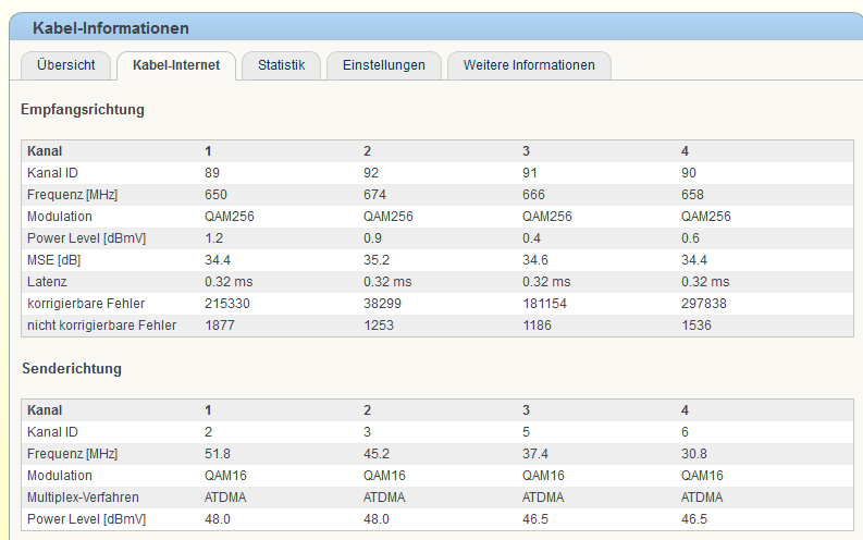

Hier eine Rückmeldung von mir: momentan läuft alles wie es soll.
Da das Problem im Grunde schon seit Ende letzten Jahres besteht, mit diversen guten und schlechten Phasen bei den Werten, werde ich es weiter beobachten. Die Probleme traten auch zu bestimmten Zeiten auf, meistens so um 18-20 Uhr.
Außerdem gab es auch ständig Abstürze der Fritzbox und teilweise 3-4 Reconnects am Tag.
Einer der diversen Techniker hatte das Kabel von HüP zur MMD in Verdacht, da es sich um ca. 30-35 m Minikoax handelt (ca. 20 Jahre alt).
Bei den Technikerterminen wurde bisher der Verstärker getauscht, einige Male nachgepegelt und ein Dämpfungsglied in die Leitung eingefügt.
Das Kabel wollte UM bisher nicht tauschen, auch, nachdem ich angeboten hatte, das Kabel selbst durch den Kamin zu ziehen.
Die aktuellen Modemwerte sind in der Grafik zu finden.
