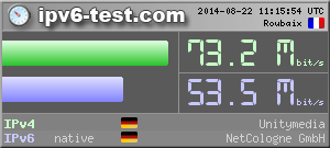

Bin zur Zeit mit IPv4 unterwegs (3Play Plus mit FritzBox 6360).
In der FritzBox war die IPv6-Unterstützung ausgeschaltet, IPv6-Adressen somit nicht erreichbar.
Habe das dann mal probeweise eingeschaltet und promt war der Test unter http://test-ipv6.com erfolgreich - siehe Bilder.
Macht es Sinn das so zu lassen? Habe ich dadurch nennenswerte Vor- oder Nachteile?
Und warum erhalte ich als "Bereitschafts Ergebnis" nur 7 von 10 Punkten?

Laut wieistmeineip.de fallen zumindest die Bandbreitentests nahezu identisch aus.
Ping liegt zwischen 18 und 20 ms
Bei IPv6-test.com sieht die Sache zu Lasten von IPv6 etwas anders aus.
4/6 49,9/35
Zumindest der Vorteil, das sowohl v6 als v4 Seiten aufgerufen werden können liegt auf der HAnd.

6-to-4 funktioniert manchmal nicht, weil es entweder vom Provider verhindert wird oder der Router zu doof ist, die Pakete zu transportieren. In einem solchen Fall kann man sich dann eine IPv6-Adresse über einen Tunnelbroker holen. Dann geht aber der gesamte IPv6-Verkehr über den Tunnelbroker und das ganze läuft nicht mehr so schnell.
Auch 6to4 ist nur eine Tunnelanbindung.
Die Wertung beträgt, trotz das alle Tests erfolgreich waren, deshalb nur 7/10, weil es sich bei 6to4 - nach Teredo/Miredo - um die zweitschlechteste Wahl handelt:
Es handelt sich um einen "unmanaged tunnel", d.h. eine automagisch konfigurierte Anbindung, die - wie Du schon sagtest - auch jederzeit wieder in die Hose gehen kann.
Aus diesem Grund laufen Verbindungen auch weiterhin bevorzugt über IPv4, wenn die IPv6-Anbindung lediglich aus einem 6to4-Gateway besteht.
Auf diese Anbindung greift Windows erst zurück, wenn es nicht anders geht, die Gegenseite also anders gar nicht erreichbar wäre ...
... daher würde ich das auch aktiv lassen oder wenn, dann durch eine höherwertige Anbindung ersetzen, aber nicht abschalten.
Die Alternative zu einem fehlgeschlagenen Verbindungsaufbau via 6to4 wäre nämlich überhaupt keine Verbindungsmöglichkeit ...
