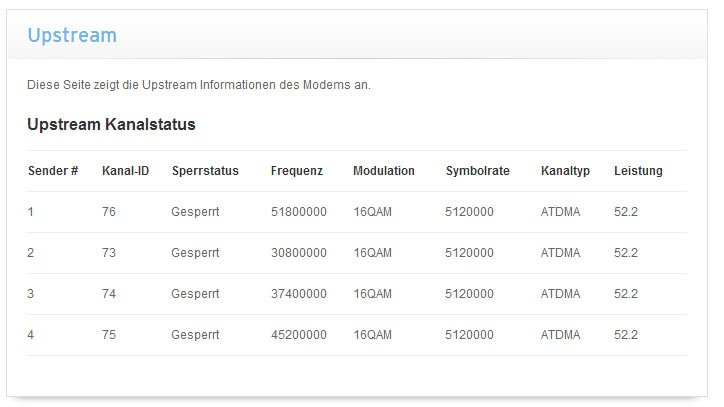

Modemwerte - falls dies was aussagt?

Die Modemwerte sind tatsächlich eine absolute Katastrophe. Die Aussage mit dem Dosentausch klingt ja sehr nach Baumstruktur, das Kabel geht also vermutlich in mehreren Strängen von unten nach oben (oder andersrum) durchs Haus und somit von Dose zu Dose. Im 10.OG hast du dann natürlich die A-Karte wenn irgendwo unter dir der Strang defekt ist. Haben die Techniker denn überhaupt mal wirklich versucht das Problem zu finden, also zb. mal in anderen Wohnungen gemessen?
Was die Verkabelung an geht, hier ist der Eigentümer gefragt. UM legt bei HSI Kunden zwar schon mal neue Kabel, aber nur wenn der Aufwand sich in grenzen hält.

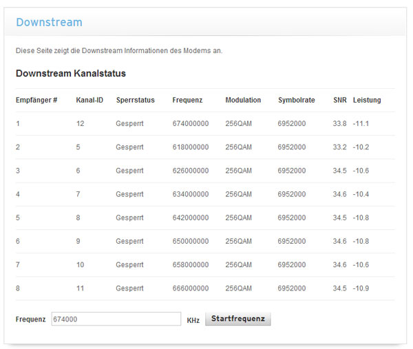

Aber ich bin so schon sehr zufrieden. Mein Telefon funktioniert reibungslos, Speedtest geht bis fast 100 - bin echt happy.

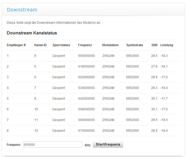

Die Werte sind immer noch ziemlich mies.
  • Marrode Hausverkabelung - wer ist zuständig? Beitrag #22
Lieber mies als offline.
Solange der SNR noch im 33er Bereich liegt fluppt das noch.
