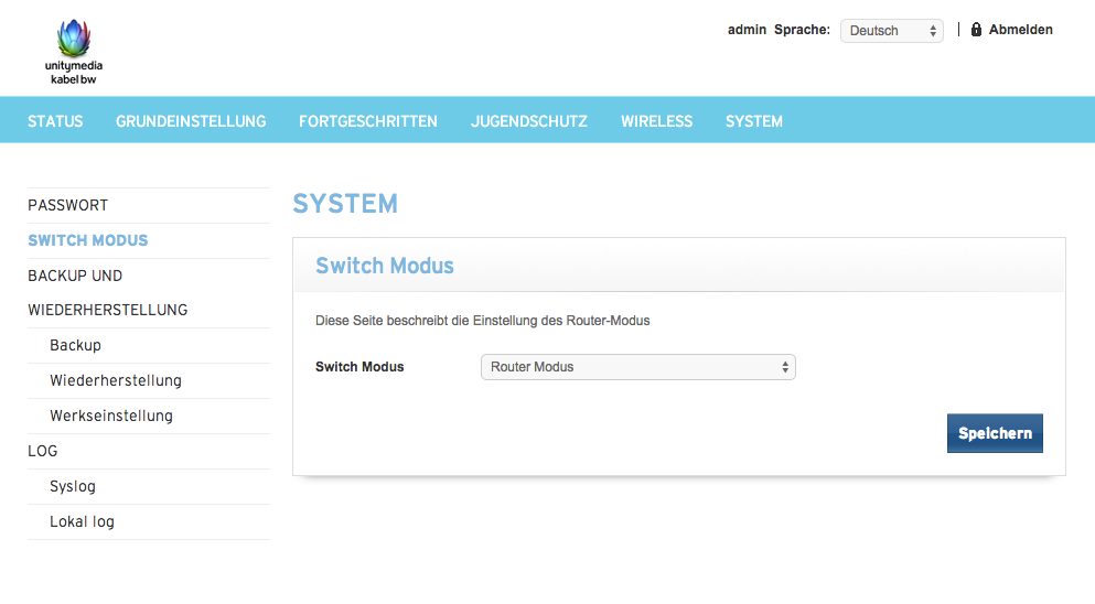

edit:
eben im WebIf gefunden... ist das neu??? Haben wir es endlich geschafft???
Soll ich testen oder nicht? Habe ja eine FritzBox7390 um sie hinter dem Bridge Mode laufen zu lassen...

habe eine neue Firmware drauf... siehe Signatur !!!
edit:
nein das war schon immer da und hat noch nie was gemacht, d.h. du machst es an aber der Router funktioniert immer noch als Router... kannst ja nochmal probieren.
