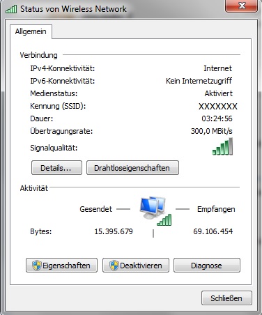

Hallo zusammen ... ich bin wie viele andere auf den neuen 2play120plus umgestiegen und meiner fritzbox wurde der Dienst verweigert m(leider).
Die Ubee EVW3226 hat eine misserable Wlan-Sendungleistung und da ich in meiner Mietwohnung kein kabel legen kann bin ich auf Wlan angewiesen ... was mit der Fritzbox zuvor einwandfrei funktionierte.
Da ich nicht einsehe 5 Eurp extra zu zahlen für eine Fritzbox die immoment 6360 die gleiche alte technik hat wie meien 6340 habe ich mir den Testsieger - Asus RT-AC66U Router gekauft aber habe da ein kleines Problem...

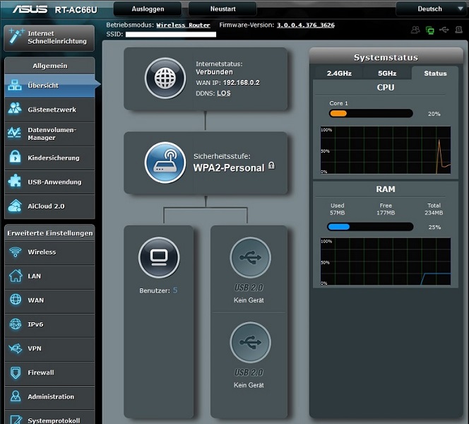

Nun habe ich an der Ubee Box das Wlan deaktiviert und den Asus Router nach selbstführendem Setup eingestellt.
dann noch den IPV6 aktiviert
Neustart des Asus routers .. aber er erkennt nicht das ganze IPV6
Habe noch eine statische ip eingestellt da ich dachte es liegt daran aber das war es nicht ...
Firmware neu aufgesetzt und alles neu eingestellt auch nix ...
Blockiert die Ubee Box da etwas? der Router ist ja ganz normal als Lan Client aufgeführt .. warum bekommt der keine IPV6 daten?
kann mir da jemand helfen .. habe ich etwas übersehen?
danke mfg

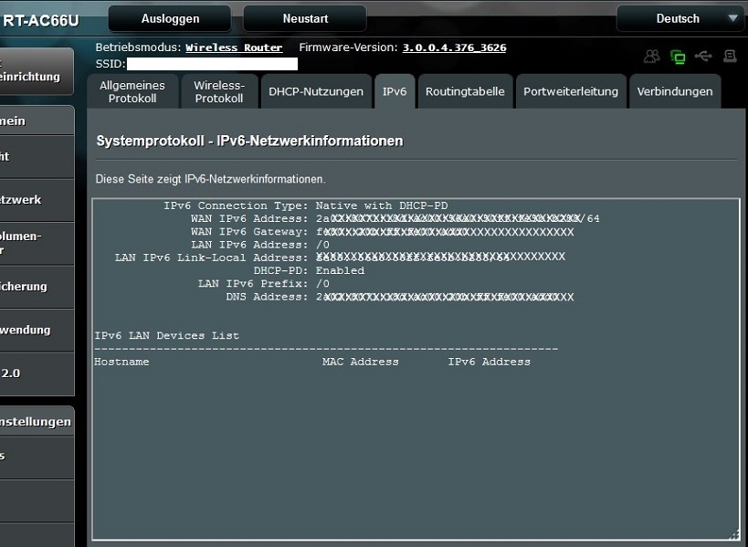

Er bekommt ja Client-Daten - eine WAN IPv6 Adress.
Er bekommt nur kein weiteres Subnet zum verteilen, weil das Ubee kein Prefix delegiert.
Das bedeutet die Ubee Box gibt das nicht frei? verstehe nicht ganz weil der Router wird ja als ganz normaler Lan teilnehmer gelistet bei der Ubee box somit sollte er ja auch die ganzen daten bekommen wie ein PC oder?

Ok aber versetehe nicht ganz das im Routermodus der Asus nur die halbe IPv6 bekommt
Er kriegt eine einzige IPv6, so wie jeder andere normale Client (PC, ...) auch.
(Naja, temporäre und den ganzen Quatsch nicht mitgezählt, die könnte er sich aber auch noch holen).
Als Router braucht er aber ein ganzes Subnet, um auch seine Clients mit Adressen versorgen zu können (Die aus dem vorgelagerten Netz des TC7200/EVW3226 kann er ja nicht durchreichen, als Router soll er schließlich die Clients vom vorgeschalteten Netz trennen).
Das ist bei IPv4 an sich auch nicht anders, ohne ein eigenes Subnet kann der Router keine Clients mit Adressen versorgen.
Nur um jetzt nicht jedem Privatkunden auch wirklich ein Netz mit 256 Adressen zur Verfügung stellen zu müssen, damit er alle Geräte mit eigenen "echten" IPv4 versorgen kann, hat man die Krücke "NAT" erfunden, d.h. der Router nutzt ein Netz mit privaten IPs (Meist 192.168.x.y), die nicht Bestandteil des Internets sind.
Bei IPv6 ist diese Krücke normal nicht nötig, da es massig und genug IPv6-Adressen gibt und Du auch als Privatkunde genug davon kriegst (Abermilliarden), es scheitert hinter dem TC7200/EVW3226 nur eben halt an dem korrekten Bezug derselbigen.
Prinzipiell könnte man denselben Trick wie bei IPv4 auch bei IPv6 nutzen, d.h. der Router vergibt den Clients dann Adressen aus dem Präfix fd00::/8 und NATted das dann auf seine eigene richtige IPv6. Die Werkzeuge dafür existieren, sie werden nur in einfachen Routern nicht implementiert, weil bei korrekter Adressvergabe durch den Provider unnötig.
