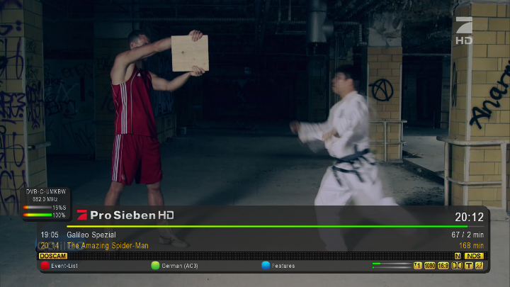

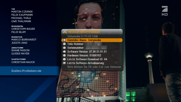

UM CI Plus Modul mit UM02 läuft auch in der Coolstream Zee2 Kabel :super:
und wenn das Pairing von Sky kommt ist es bestimmt möglich das Sky Abo auf die UM02 zu buchen :zwinker:
:lovingeyes:
