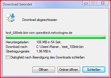

ich hatte Probleme mit dem Empfang über meiner DBox 2 (Sagem) Alle Sender im 113Mhz-Bereich (RTL,Sat1,Pro7....)waren nicht zu empfangen. Mit meiner Nokia DBox 2 hingegen gab es diesbezüglich keine Probleme (identisches Image und identische Kanalliste). Für mich als Laie war dies ein Indiz für ein Signalproblem.
Bin also zum Verstärker hin, habe mir vorsichtshalber die Stellungen der Potis notiert und überall gedreht (Laie halt :zwinker: ), bis ich auf meiner Sagem ein Empfang hatte. Alles Prima gelaufen, auch der Sender DMAX, der über den UM-Receiver (TT-micro) nicht zu empfangen war läuft jetzt problemlos. Soweit so gut.....
Heute habe ich mir mal die Signalwerte von meinem Modem (SBV5120E) angeschaut und musste feststellen das sich die Werte teilweise verschlechtert haben (einleuchtend, wenn man überall planlos rumdreht :D ) Möchte aber auch erwähnen, dass ich keine Probleme mit dem I-Net habe. Down- und Uploadwerte sind OK. (siehe Bild)
Meine Modemwerte:
Downstream
Signal to Noise Ratio: 35-37dB
Power Level: -2dBmV
Upstream
Power Level: 38 dBmV
Nun (endlich :D ) zu meiner eigentlichen Frage: An welchen Potis (siehe Bild unten) ändere ich die Signalwerte für mein Modem, ohne mein Signal für TV zu verändern? Möchte gerne wieder annähernd an die Empfehlungen von UM kommen. Geht das überhaupt, oder änder ich zwangsläufig auch immer das TV-Signal?
