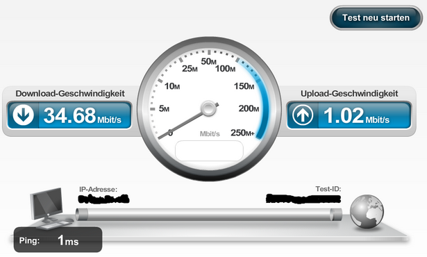

Laut Messungen der Techniker sollte ich dieselben Probleme haben... Ich merk aber nichts davon. Ich streame, lade große Dateien herunter und hoch, spiele Online-Spiele, chatte, nutze parallel externe Geräte, die auf den Router zugreifen - alles bei wunderbaren Geschwindigkeiten. Und wie ich vergangenes Schlechtwetter-Wochenende feststellen konnte, ist das auch rund um die Uhr der Fall.
Hier mal ein Speedtest (ich habe 3play 32000):
