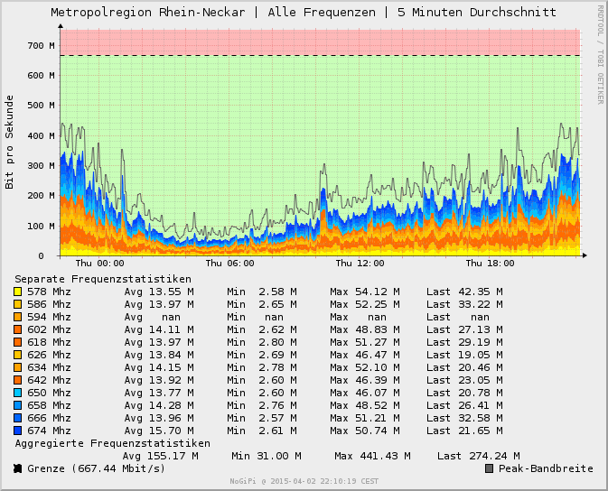

Schau dir mal das Auslastungsdiagram eines mittel ausgelasteten Segments an.
Wenn du dir vorstellst die Auslastnung sei 100Mbit/s höher.
Nun kommst du mit einem Speedtest. Jedes Mal wenn du eine "Bergspitze" erwischt, bekommst du keinen vollen Speed.
Misst du aber in einem "Tal" ist alles in Butter.
Berg und Tal ändern sich im Minutenbereich, deshalb die Unterschiede bei 15 Minuten Messungen.
