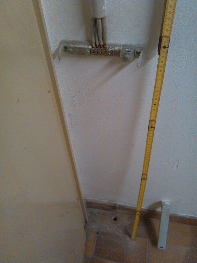

Hallo erstmal und vielen Dank im voraus!
Bilder sagen vielleicht etwas mehr ;-)
Frage: Muss ich zwingend einen Erdungstab (Loch für 18er Tiefenerder ist schoma gebohrt) mit Fahne und am besten starrem 16er Kabel an Pot-Schiene reinhauen (Keine ahnung wie weit runter ich da komme mit Haushaltsbello ;-)) oder langt das so für die Instalation ?

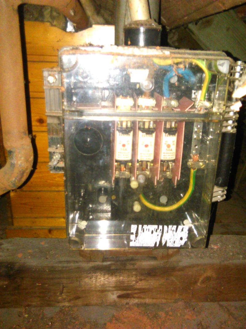

Vom Dach aus, mit richtig fetten Kabeln...Zitter....:

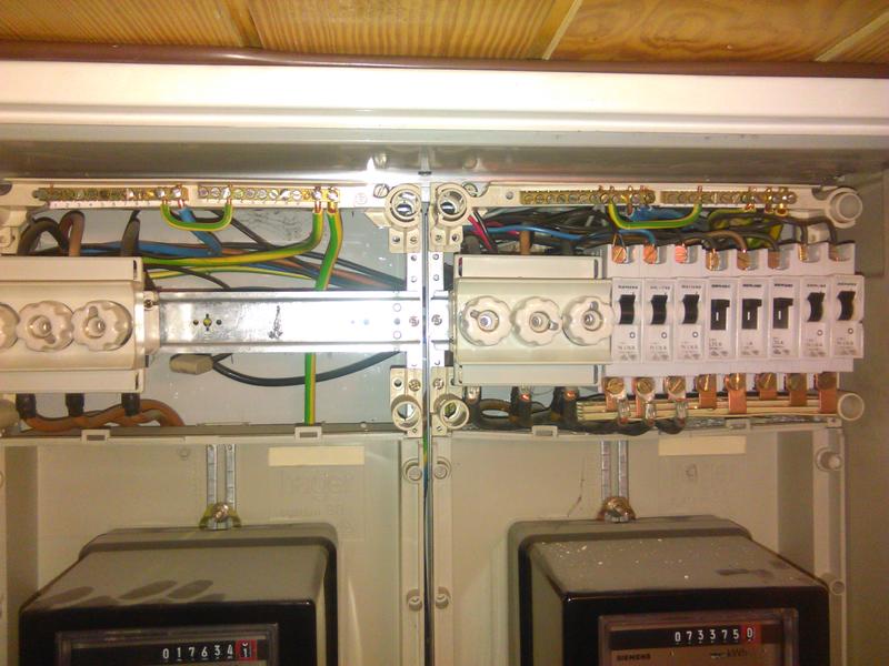

...läuft alles runter in den Keller, in den Sicherungskasten:
Vom Sicherungskasten raus, laufen zwei Grün/Gelbe auf die Pot-Schiene...

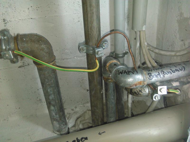

...und von den Rohren läuft auch noch ein Kabel auf die Pot-Schiene
Stange rein, oder nicht?

Welches Stromnetz habt ihr? TN-C-S?
  • Potenzialausgleich und Erdung - Reicht das so? Beitrag #3
In den Zimmern, Klassische Nullung .

Bin kein Elektriker und die Anlage, vom Dach bis Keller Schaltschrank, ist offensichtlich mal neu gemacht worden.
Was mich nur immer gewundert hat, ist das eben an der Potschiene keine Erdung nach unten ins Erdreich geht.
Vielleicht muss das ja aber gar nicht sein wegen speziellem (alten-klassische Nullung) Stromnetz?!
Evtl. sogar gar gar nicht gut?
Das mit der Nullung hatte ich auch erst gelernt, als ich eine Steckdose nach dem Streichen erneuern wollte und mich gewundert hatte das es kein schönes grün/gelbes Käbelein gab für die "Erdung" und statt dessen der Neutralleiter "durchgeschleift" drauf lag...oder so ähnlich ... :D
Frage bleibt also, ob ich da jetzt, soweit ich runter komme, einen oder mehrer Erdungsstäbe reinhaue und n 16mm² Kabel an die Schiene hänge, oder nicht?!

Als Erdung wäre in Deinem Fall ein Tiefenerder mit D=20mm am sinnvollsten.Diesen wirst Du aber mit normalem Werkzeug nicht ohne weiteres in die erforderliche Tiefe eingetrieben bekommen,da die einzelnen TE Stäbe 1,5m lang sind und über eine Kupplung verfügen,die sich durch Vibration dauerhaft verschließt.
Ein oder mehrere Kreuzstäbe könnten je nach Bodenbeschaffenheit außen funktionieren,diese sind zur Not auch mit einem 5kg Vorschlaghammer noch einzutreiben.
Beachten solltest Du aber den geforderten Erdwiderstand,dieser ist abhängig vom örtlichen Energieversorger,als Richtwert kann man von 5 Ohm und weniger ausgehen.
Eine Verbindung zur Potentialschiene ist mit min. 16qmm Cu durchzuführen,die Anschlüsse an Deine Wasserverteilung sowie die Einbeziehung aller metallenen Rohrsysteme (Heizung Vor- und Rücklauf,evtl. Gas) ist herzustellen.

Tiefenerder ist drin...zwei Stäbe jetzt. Ging Problemlos mit Haushaltsmittel ;-)
16 m² Kabel ist an Erder und Schiene angeschlossen und auch alle anderen Erdungskabel.
Wenn der Erdwiderstand nicht ausreichen sollte bei 2,40 mtr. Tiefe gibts eben noch Stäbe oben drauf ;-)
