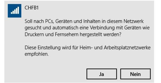

ich habe windows 10 auf dem PC und den Laptop und mit beiden keine Probleme
es geht doch alles automatisch mit nur einem klick nach dem man verbunden kann man die Einstellungen wählen was mit dieser Verbindung teilen will, um den entsprechenden Netzwerktyp festzulegen das kann man auch nachträglich in den Einstellungen des jeweiligen Netzwerks ändern
Sehe da kein Problem das war aber auch bei Windows 7 ,8 und 8.1 schon so

Also hier waren die beiden WLAN-Netze (2,4 und 5 GHz) des Horizon Recorders unter Windows 8 Pro, 8.1 Pro, 10 Pro und Windows 7 Ultimate, 10 Pro 64-Bit auf jeweils beiden Partitionen gleichzeitig über FRITZ!WLAN Stick N bzw. FRITZ!WLAN Stick AC 430 aktiv!
Unter Windows 10 Pro ist dazu - falls nicht beim Update automatisch geschehen - bei "Alle Einstellungen - Netzwerk und Internet - Erweiterte Optionen - Geräte und Inhalte suchen" "Ein" zu konfigurieren und in der Heimnetzgruppe müssen die gewünschten Dateien freigegeben werden.
