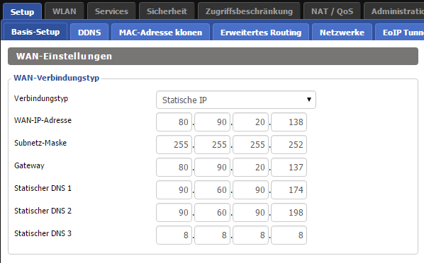

Hier mal bildlich für dich, wie es aussehen sollte.
Der Rest sind Einstellungen LAN seitig, da kannst du frei wählen solange NAT bei rauskommt :)

vielen Dank für die Mühe. Ich habe exakt die Einstellungen, welche du gepostet hast hinterlegt. Mal abgesehen von der letzten DNS (8.8.8.8.).
Es funktioniert nur leider nicht :-(

Ok. Ich habe mein Problem gelöst.
Es lag an den LAN Einstellungen und dem eingestellten Gateway. Seit dem ich es auf 0.0.0.0. habe, funktioniert alles.
VIELEN DANK FÜR DIE HILFE :kiss:
