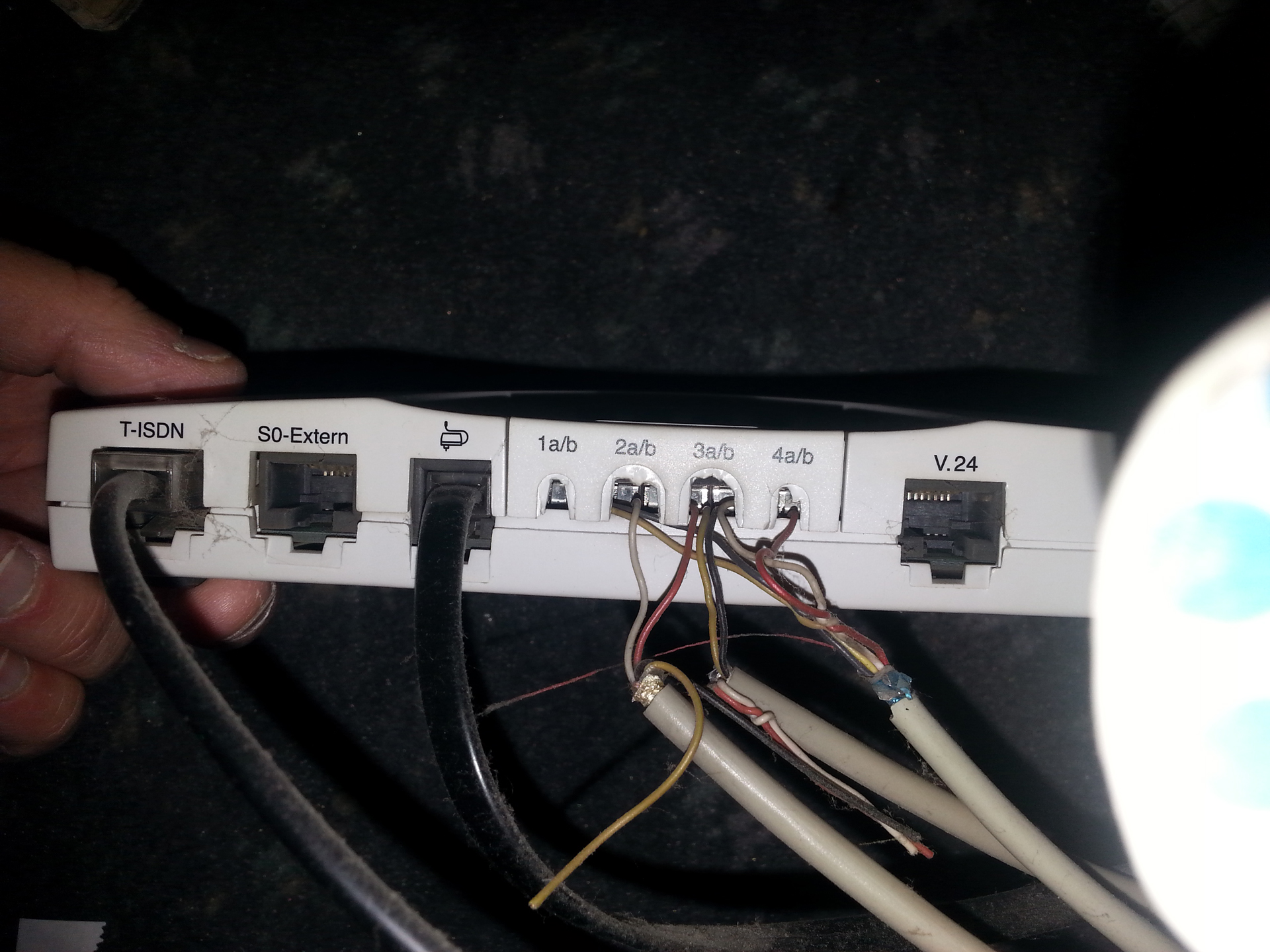

Allerdings hab ich keine Ahnung was ich mit meiner Telefonhardware und dem TC7200 machen soll.
Bin kein DAU, man darf ruhig Technik mit mir reden.
Ich will weiterhin 2 Leitungen haben und hab auch Rufnummernportierung beantragt,
Laut Dame am Telefon "klappt das problemlos" aber ich beuge lieber mal vor..
Diese uralte Eumex 504USB lief bisher für die Telefone..
Ich hab 3 Stockwerke im Haus und will ja nicht jedes Telefon im Büro stehen haben.
Kann die Anlage am TC laufen? Wie?

Rein theoretisch würde das auch mit der TC7200 gehen, du bezahlst aber das gleiche Geld (5 Euro/Monat) für viel mehr Probleme mit der TC7200.
Mit der 6490 (Komfort) hast du auch einen ISDN-Anschluß, der beim TC7200 fehlt.
(Wenn du mehr als 2 Rufnummern portierst, MUSS es zwangsläufig die 6490 sein.)
  • Umstellung auf 2play.. was muss ich tun (Hardware) Beitrag #5
Wenn alles wie gewünscht geschaltet wird (Auftragsbestätigung gut durchlesen) und du wie robbe anmerkte Telefon-Komfort bekommst mit eine Fritzbox, kannst eigentlich diese Anlage an den S0 Bus der Fritzbox anschließen.
Wirst jedoch nicht brauchen, da die Fritte schon eine Telefonanlage enthält an die du einfach deine Telefone anschließt.

Kann mir denn nun jemand sagen, ob ich die Telefondosenkabel irgendwie an den TC kriege?
Kann ich da irgendwie so normale Analogstecker dranbauen oder sowas?
Werd einfach mal mit dem schlimmsten rechnen und will das es läuft nach der Umstellung, auch mit dem TC wenn nötig. :cool:
  • Umstellung auf 2play.. was muss ich tun (Hardware) Beitrag #15
Das hängt von der internen Verkabelung deiner Telefonkabel ab und ist in jedem Fall mit Bastelei verbunden:
https://www.youtube.com/watch?v=yxbHGZQL-DU
Bei der TC7200 sollte es genau so funktionieren (ohne Gewähr).
Mir wäre der Mehrwert der Telefonanlage in der Fritzbox mehr Wert, als dieses Gepfriemel.
