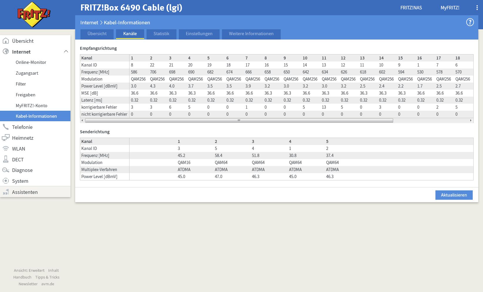

Hightower997
10
Hanau
Sind folgende Werte Gut oder schlecht?
  • 6490 Modem Werte? Beitrag #2
Sieht gut aus.Nur ist ein Stromreset schon einige Zeit her wegen der korrigierten Fehler ?

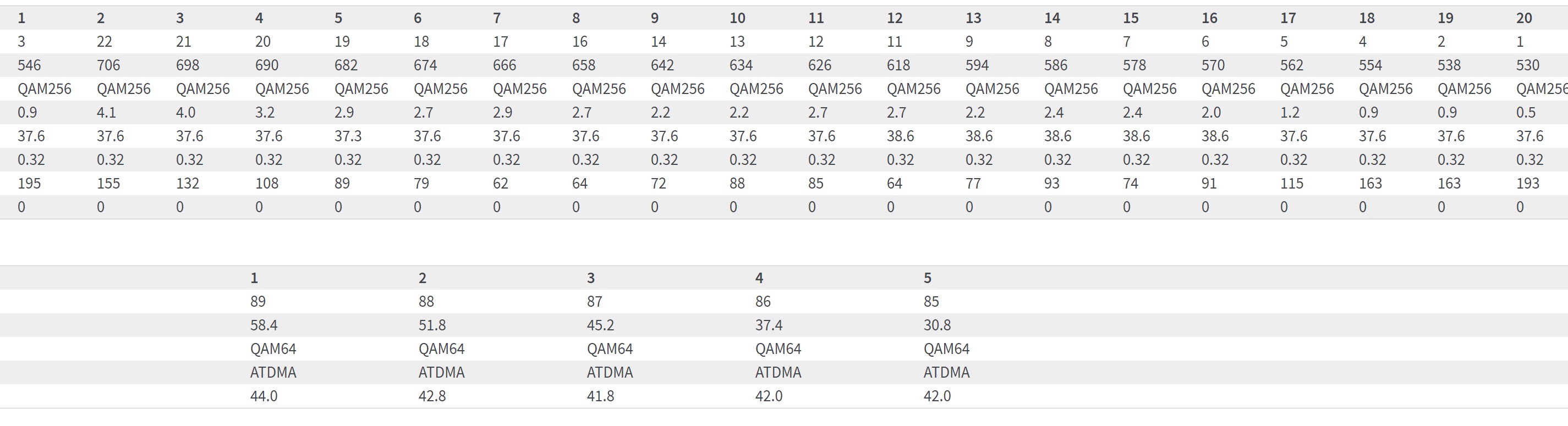

Ich habe im Schnitt 1 dB mehr MSE, und mindestens 6 dB weniger Power-Level. Ca 300 korrigierbare Fehler in einer Stunde. Keine nicht korrigierbaren.
In Senderichtung sehen die Werte ähnlich aus, wie bei Dir, aber nur vier Kanäle...
Das ist der Normalzustand aber .......
Alle paar Tage kriegt die Fritzbox einen Rappel, und muss durch Stecker ziehen resetted werden, weil sie Unmengen von t3 Timeouts loggt. Mehrfache Verbindungsverluste, und Unmengen nicht korrigierbare Fehler auf allen Kanälen. Als ich heute Abend nach Hause kam, waren es noch 9 Downstream und 3 Upstream Kanäle die Fehlerzähler liefen hoch, und die T3 Fehler kamen im Minutentakt.
Hängt an einem Cisco CMTS...
Uptimes von mehr als 3 Tagen habe ich dieses Jahr noch nicht gehabt...

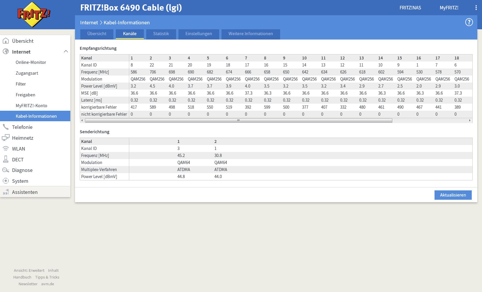

  • 6490 Modem Werte? Beitrag #11
So sieht es aus nach dem der Techniker da war!
  • 6490 Modem Werte? Beitrag #12
Bei mir sieht es Ähnlich aus - ich kriege aber in Senderichtung in letzter Zeit immer nur 4 Kanäle zugewiesen...
Die korrigierbaren Fehler sind um Faktor 20 ... 50 geringer, und der Empfangs-Power-Level um 3 dB geringer...
Wichtig ist, daß die nicht korrigierbaren Fehler nahe bei 0 bleiben - und das sieht gut aus...
  • 6490 Modem Werte? Beitrag #13

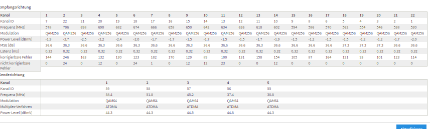

Hol mal diesen Thread mal hoch
1 2 3 4 5 6 7 8 9 10 11 12 13 14 15 16 17 18 19 20 21 22
7 22 21 20 19 18 17 16 15 14 13 12 11 10 9 8 6 5 4 3 2 1
578 706 698 690 682 674 666 658 650 642 634 626 618 602 594 586 570 562 554 546 538 530
QAM256 QAM256 QAM256 QAM256 QAM256 QAM256 QAM256 QAM256 QAM256 QAM256 QAM256 QAM256 QAM256 QAM256 QAM256 QAM256 QAM256 QAM256 QAM256 QAM256 QAM256 QAM256
-2.0 -3.0 -2.2 -1.9 -2.0 -1.7 -1.5 -1.5 -1.4 -1.5 -1.5 -1.5 -1.7 -2.0 -1.5 -1.4 -1.5 -1.5 -1.5 -1.5 -2.0 -2.0
36.6 36.3 36.6 36.6 36.3 36.6 36.6 36.6 36.3 36.6 36.6 36.3 36.6 36.6 36.6 36.6 36.6 37.3 37.3 37.3 36.6 36.6
0.32 0.32 0.32 0.32 0.32 0.32 0.32 0.32 0.32 0.32 0.32 0.32 0.32 0.32 0.32 0.32 0.32 0.32 0.32 0.32 0.32 0.32
140 203 149 125 128 121 179 167 124 89 96 127 156 150 104 87 159 115 91 100 121 112
0 24 0 12 0 24 1 0 12 12 23 0 0 12 0 0 0 0 0 0 0 0
Was ist hiervon zu halten?
Laufzeit seit Donnerstag 08:10 Uhr (also nun über 60 Stunden).
Ziemlich geringe Werte bei den Fehlerwerten, oder? Spricht eigentlich für eine gute Verbindung
  • 6490 Modem Werte? Beitrag #14
Das könnte etwas mehr Anordnung oder Ausrichtung gebrauchen, damit man auch was erkennen kann :)
Oder mach einen Screenshot.
Niedrige Fehlerzahlen sprechen für eine störungsarme Verbindung, joa.
