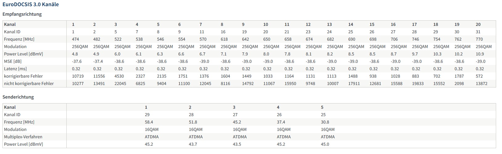

verwalte derzeit 2 Anschlüsse mit eigenen Fritz!Boxen 6490 Cable und bitte mal um Eure Einschätzung der Leitungsqualität.
Anschluss 1, 135/6 mbit/s, seit 65 Stunden online, noch Firmware 7.0:
DL:
Powerlevel zwischen 4 db bis 7 db -> scheint einwandfrei und nah am Optimum?
MSE zwischen -37.6 db und -39.0 db -> alles ok?
korrigierbare und nicht korrigierbare Fehler. Auf was sollte man da achten?
UL:
ein Kanal auf 16QAM - welche Auswirkung hat das?
Powerlevel zwischen 42.8 und 45.5 db - ebenfalls einwandfrei und nah am Optimum?
Anschluss 2, 450/40 mbit/s, seit 500 Stunden online (Firmware 7.01) - sieht insgesamt schlechter aus:
DL:
Powerlevel kann man wohl ungefähr 3 teilen:
Kanal 1-8: 4 db bis 7 db - einwandfrei
Kanal 9-16: 7.8 db bis 8.7 db - noch ok
ab Kanal 17: 9.7 db bis 10.8 db - wird´s kritisch?
korrigierbare und nicht korrigierbare Fehler, ist das noch normal? Hilft hier regelmäßiger Neustart?
UL:
alle Kanäle nur auf 16QAM - welche Auswirkung hat das?
Powerlevel zwischen 43.5 und 45.0 db - scheint top und nah am Optimum?
Sollte UM den 2.Anschluss mal prüfen oder liegt der alles in allem noch im grünen Bereich?

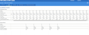

Hallo zusammen, handelt sich zwar bei mir um eine 6590, aber ich hoffe, ihr könnt mir trotzdem mal eure Sicht zu meinen Werten mitteilen? Ich hatte schon mit UM Kontakt über den Chat und dort wurde mir gesagt, dass ein ConfigFile-Fehler (was ist das??) vorliegt und man das an dee technischen Support übergibt und eventuell ein Techniker kommen muss...wenn der Fehler aber bei mir liegt würde der Einsatz aber 99 EUR kosten (wäre aber recht unwahrscheinlich laut Chatpartner, dass das Problem auf meiner Seite liegt). Was mich ein bissel irritiert, weil ich ja mit einem Config-File nicht zu tun habe, oder?
VG
Reifi

Wo ist denn Dein Problem :kratz:
Ist alles noch einigermaßen im Rahmen.

Hallo Andreas,
ich finde einmal die nicht korrigierbaren Fehler komisch bzw. nicht normal und bei Telefonaten habe ich auf C5 Fritzfons schlechte Gesprächsqualität (Paketverlust und hohe Burstrate mit 100%). Ok, Fehler von mir jetzt, die Info´s fehlen in meinem ersten Beitrag. Und der Speedtest schwankt auch recht Stark. Teilweise nur 50% (Up & Down) vom gebuchten Tarif 2Play 150Mbits mit Power-Upload auf 20 Mbits.
Und was mich interessiert ist, was ein Config-File ist, welches fehlerhaft sein soll.
VG
Reifi
  • 6490 Modem Werte? Beitrag #50
Ich denke, eher hier ist Dein Problem:
https://www.unitymediaforum.de/viewtopic.php?f=53&t=37647
