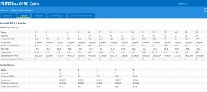

  • 6490 Modem Werte? Beitrag #61
Hey hab seit einigen Tagen vermehrt Packageloss und wollte mal nachfragen ob die Werte hier soweit i.O. sind bevor ich ein Ticket bei UM aufmache. :kafffee:
kuNj2fB-RHK-kHw9fMlQIZcMQYH-KsmYooLu3WgDXk20c4R78o0tLXN2e4GoVd6jhT3DuI10RTxJO7m4d9ArNrsQ7J7nZvkMN3s_OZYDDXfbakHYO8_GV-YgIop1_kyYlSyyjWnPAxVPvvCuWyeuLkVoxFuJTPTyZPPgrpn1uzGxoMgLkH_l9cdrqKXAaSltlN-yIzJ-GI5g0GuT8csDklUWRwEg184BhdCjOiOyC8HHf1SmjnKeYt7HLeVEKT_1S4wrkEgra9J3JND1keNw6-XWY97HDrT26dd3w6gQwLGNT-LyBXz8Bpxy1JmtIG3h0Cvmv5_SKXpzNeouRjXTl_Z_t0_jBKofbxSK4wUMdkokVeooSqC5mMuPV0RUKfgSj1lnHqF0c1DohnRKeOGy8gsvOmJV0UWBR05XU2kn-ZsdLHZqcKRFkiybPFfl54fpG_vymx-7bLVz0UA8f6OKKtnituIXAF2tfX_UlkJtf6REiRs1pApGW8d8NHNXfOYmprouTB9XEDPTamNdPEe7lCMWaa3B3aDVmMwfIhwvsoigALxoCQ4GlO-lUZ7OkWOb7d5N5t8afHqMWDv8SxeskVF0qdWbDpyC7hXHZoyFtxlQRbYYAtfSZfo-TyW1StMaPaUZLskAkEJeFVD2UUE58MINxQ=w1906-h616-no
Danke schon mal im Voraus :lovingeyes:
  • 6490 Modem Werte? Beitrag #62
Pegel sind im Range, merkwürdig ist aber, dass Du deutlich mehr unkorrigierbare Fehler, als korrigierbare hast. Da ist was faul. Vermutlich rührt das Packetloss auch daher.
Ich würde auf jeden Fall ein Ticket aufmachen.

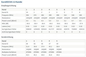

  • 6490 Modem Werte? Beitrag #63
meine bekannte möchte wissen ob, wenn nicht dann bitte erklärung.
vielen Dank
Software 7.01
