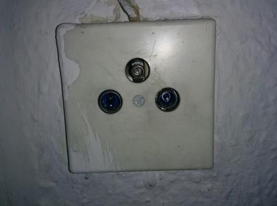

ich bin vor kurzem umgezogen und habe in meiner neuen Wohnung keine MMD mehr sondern eine neue Anschlussdose, die ich so nicht kenne. UM schickte mir rechtzeitig zum Umzug ein Wisi Click Kabel, mit dem ich dann meine Fritz!Box (Internet & Telefon) ans Kabelnetz anschließen konnte.
Allerdings fehlt mir der SAT-Anschluss über einen F-Stecker an der Dose. Einen Receiver von UM habe ich nicht, brauche ich doch allerdings auch nicht für normales Kabelfernsehen, oder?
Ich hoffe, ihr könnt mir mit nützlichen Tipps weiterhelfen.

Wenn dein TV ein DVB C Tuner hat,dann brauchst du kein Receiver einfach Sendesuchlauf.
Über Digitale Kabelsender machen.
gruss kalle

Und mit welchem Kabel muss ich den dann wo anschließen? Das SAT-Kabel mit dem F-Stecker passt ja nicht in die neue Dose.

Mit einen normalen Antennenkabel das auch in den TV passt,in den TV kommt der Stift und das Loch in die Antennendose.
Ich meine matürlich die Stecker von Antennenkabel.
gruss kalle

<t>Der rechte müsste für TV sein, der linke für Radio. Ein einfaches Kabel ohne F-Stecker</t>

Irgendwie vermischst du hier SAT und Kabel. Die Multimediadose die du scheinbar bisher kannstest, hatte einen F-Anschluss. Das ist kein SAT Anschluss, sondern lediglich der gleiche Anschlusstyp. Du hast jetzt genauso eine Multimediadose wie vorher, bloß statt dem F-Anschluss einen Wiclick Anschluss. Die Funtionsweise ist die gleiche, der Anschluss sieht bloß anders aus.

Der Schraubanschluss einen MM Dosen von UM ist Rückkanaltauglich,das sind die normalen TV/Radio Anschlüsse nicht.
Oder aber wie im Bild der obere Anschluus,per Wisi Click Kabel für den rückkanal.
gruss kalle
