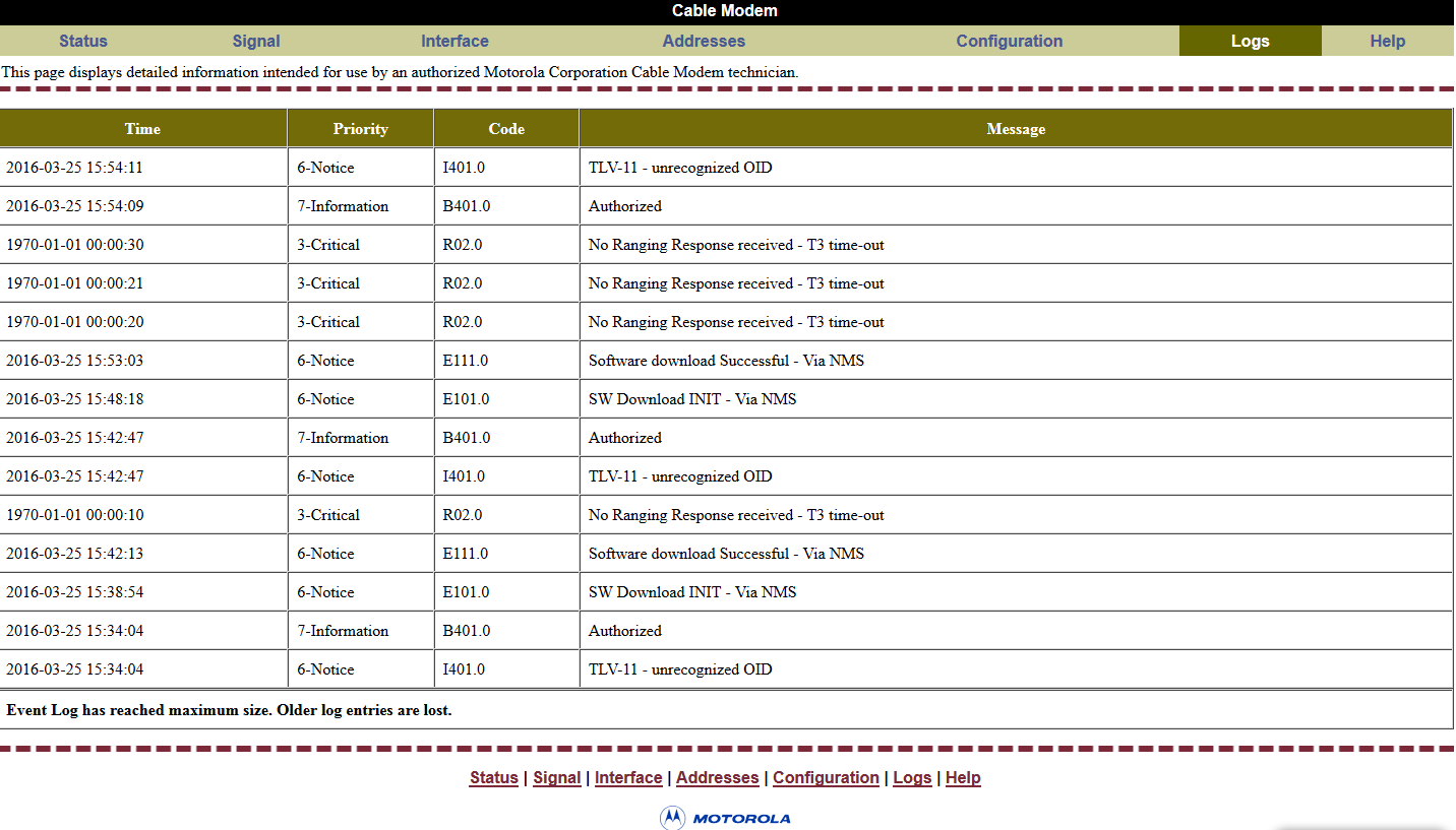

MOTOROLA-Kabelmodem mit dahinter gelagertem DIR-615. Seit gestern Donnerstag dem 24.03. um 20 h versucht UnityMedia Software auf mein Kabelmodem aufzuspielen. Nach erfolgreichem Herunterladen quittiert mein Kabelmodem die Installationsfehler mit einem Neustart und einen Verbindungsabbruch alle 10 Min. Im Protokoll des MOTOROLAs erscheint regelmäßig dies:
2016-03-25 08:41:05	6-Notice	I401.0	TLV-11 - unrecognized OID
2016-03-25 08:41:04	7-Information	B401.0	Authorized
1970-01-01 00:00:13	3-Critical	R02.0	No Ranging Response received - T3 time-out
2016-03-25 08:40:28	6-Notice	E111.0	Software download Successful - Via NMS
2016-03-25 08:33:05	6-Notice	E101.0	SW Download INIT - Via NMS

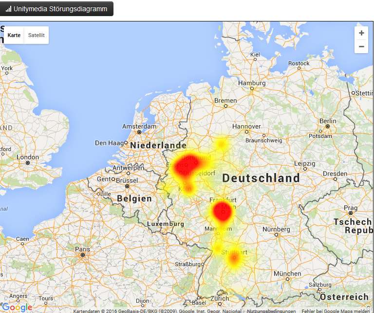

Es ist unglaublich. Sitze in der telefonischen Warteleitung der Störungsannahme von UnityMedia fest. Bevor ein nächster Mitarbeiter sich meldet, ist der nächste Verbindungsabbruch da und man muss wieder von vorne sich durch das Tastenmenü hangeln.
Mittlerweile Supporterin erreicht. Verbindungsabbruch aber beim Versuch der Diagnose des Supports.... Es ist (noch) keine Besserung eingetreten.....
http://allestörungen.de/stoerung/unity-media/karte/

  • Software-Update von UM führt zu Dauerabstürzen Beitrag #6
Für Leute mit ähnlichen Problemen:
Gebt in Eurem Browser die IP ein.
Auf der Anmeldeseite des Kabelmodems MOTOROLA meldet Ihr Euch mit admin und motorola an
Im oberen Menü fast ganz rechts klickt Ihr auf LOGS
Ihr habt mein Problem, wenn Euer Log so ausschaut

Der Techniker kann den eigentlichen Fehler vor Ort nicht beheben, da zentral gesteuert.
Und wenn das Motorola auf Grund des Updates insoweit technisch (erst mal) unbrauchbar ist, kann der Techniker nur Tauschen.

Gerade eben hat sich noch ein Techniker telefonisch gemeldet. Ich hatte gegen 8 h ein Störformular im UnityMedia-Kundencenter ausgefüllt. Er konnte diese Meldungen mit meinen telefonische Störungsmeldungen gegen 11 h und 15 h zusammenführen. Stimmte auch in meiner Diagnose überein, besaß jedoch keine Berechtigungen mich aus dieser verunglückten Installationsroutine herauszunehmen.
ich hoffe, dass er nicht nur jeden einzeln aus dieser Installationsroutine herausnimmt...
Mein Modem bootet auch jede 15 Minuten nach jedem aufgezwungenem Softwareupdate.
Vielleicht betrifft es ja alle alten Motorola-Modems und nicht alle Nutzer bekommen es sofort mit oder denken es läge an ihren Anlagen...
Naja, vielleicht traut sich ja doch ein Techniker, die Update-Prozedur ganz abzubrechen...

Hallo strelnikov,
es betrifft den Raum Köln, den Raum Mannheim und ......
Und nein: Es gibt MOTOROLAs, die aus dem Update schadensfrei herausgekommen sind.
4 km von mir hat ein Freund mit der gleichen Gerätekonfiguration KEINE Probleme mit MOTOROLA und DIR-615
Es ist mehr eine Frage der Paketzusammenstellung und der Zuordnung in der NETWORK MANAGEMENT STATION.
Gerade das macht es ärgerlich. Weil mangelnde Sorgfalt und dann ab in die Osterferien....

Moin. Heute Nacht Router vom Kabelmodem abgestöpselt, damit sich Kabelmodem "ungestört" installieren kann.
Die Verbindungsabbrüche sind nicht mehr alle 10 Min sondern zu jeder Viertelstunde alle 15 Minuten also, Ein klein wenig erträglicher. Aber was da jedes Mal an Installationsdateien wieder frisch durchs Netzwerk rauscht.

Das "DDC arrive new/depart" wird angezeigt, wenn das Modem im Up- oder Downstream die Frequenzen geändert hat.
DCC steht für Dynamic Channel Change. Da ist jemand dran und probiert was. Schon das zweite mal die Frequenz gewechselt.
