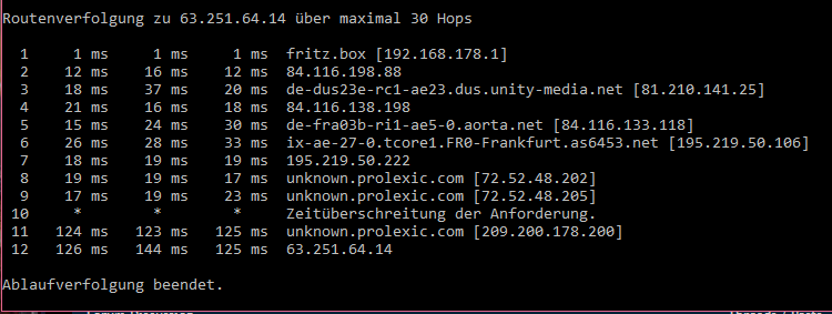

<t>Einfach mal ein Trace-Route zum Smite-Server machen und Ergebnis posten..</t>
  • Ping probleme mit einem Spiel Beitrag #3
  • Ping probleme mit einem Spiel Beitrag #4
ME ist eindeutig zu erkennen, dass das Problem nicht im Bereich von UM liegt, sondern in dem "Prolexic"-Netzwerk. Das Unternehmen erbringt hier eine Dienstleistung wg. DDoS-Schutz wenn ich das richtig sehe.
Ich würde das Thema eher auf Seite des Spieleanbieters sehen, denn die müssen ihren Dienstleister in den Griff bekommen.
UM wird da wenig machen können; zumal hier noch AS6453 (Tata Telecom) als Peering-Partner zwischendring hängt.

!?!? - Keine Ahnung was du mit "GOOD" und "BAD" sagen willst.
Ich würde mich an den Spieleanbieter wenden, der soll sich mit seinen Dienstleisters (Wahrscheinlich Hosting) außeneinandersetzen. Der Hostinganbieter muss dann ggf. auf seinen Dienstleister zur DDoS-Abwehr zugehen.

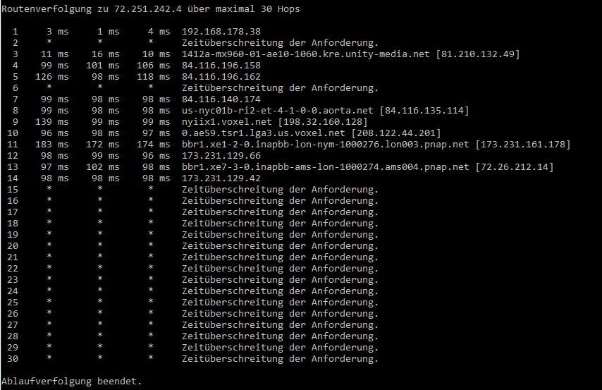

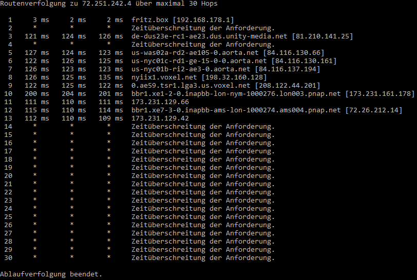

Interessant hier macht der 81.210.141.25 Probleme, trotzdem ist das Routing eher suboptimal:
Düsseldorf - Washington/USA - New York City/USA - London/UK - Amsterdam/NL
Wo steht denn der Server?
Versuche die Traceroute zu der gleichen IP mal zu verschiedenen Tages/Nachtzeiten (zu der gleichen IP)

ME Sitz der Organisation, IP hat keine Geodaten.
72.251.242.4 hat die gleiche Organisation, aber (korrekte) Geodaten:
https://geoiptool.com/de/?ip=72.251.242.4 (nachweislich also nicht USA).

  • Ping probleme mit einem Spiel Beitrag #17
Zurück zum Thema
Die Europa server von Smite wo ich mich hin verbinden soll, sollten in Amsterdam stehen.
Wie gesagt, die deutschen Server sehen mir nach einem Problem bei dem Serverbetreiber aus.
Für die US-Server kannst du versuchen eine Email mit den Routinginformationen an UM zu schicken mit der Bitte das zu prüfen. Ich würde mir aber nicht all zu viele Hoffnung machen.
Wobei die 110ms mit der Strecke eigentlich sehr gut sind.
