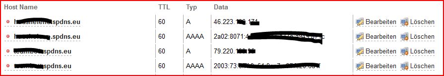

Ich verwende als DDNS-Anbieter Securepoint https://www.spdyn.de/index/view/
Dieser kann sowohl IPv4 als auch IPv6. Das sieht bei mir und bei meiner Mutter so aus:
Man beachte die "AAAA" bei der IPv6-Adresse.
Ob man die Funktionalität bei IPv6 innerhalb des eigenen Netzes überprüfen kann, weiss ich nicht Mit iPv4 geht es nicht.
Also brauchst du einen Kumpel, der IPv6 hat, um es zu testen.
