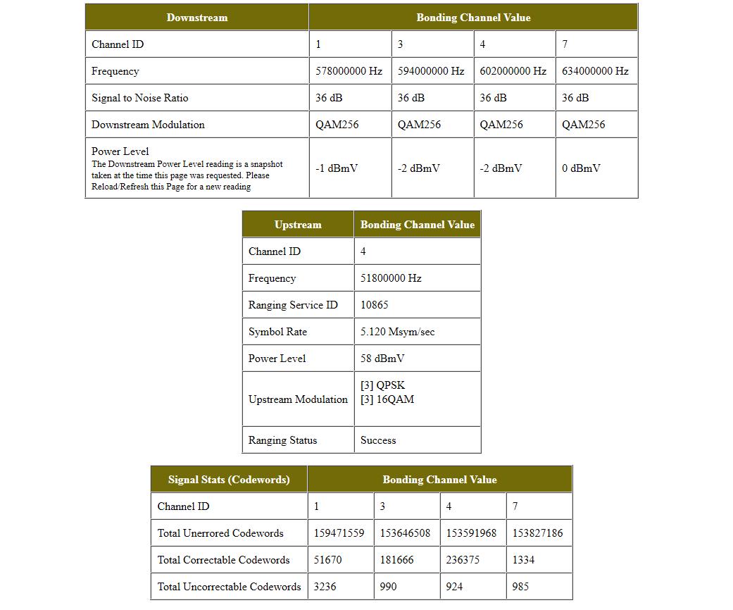

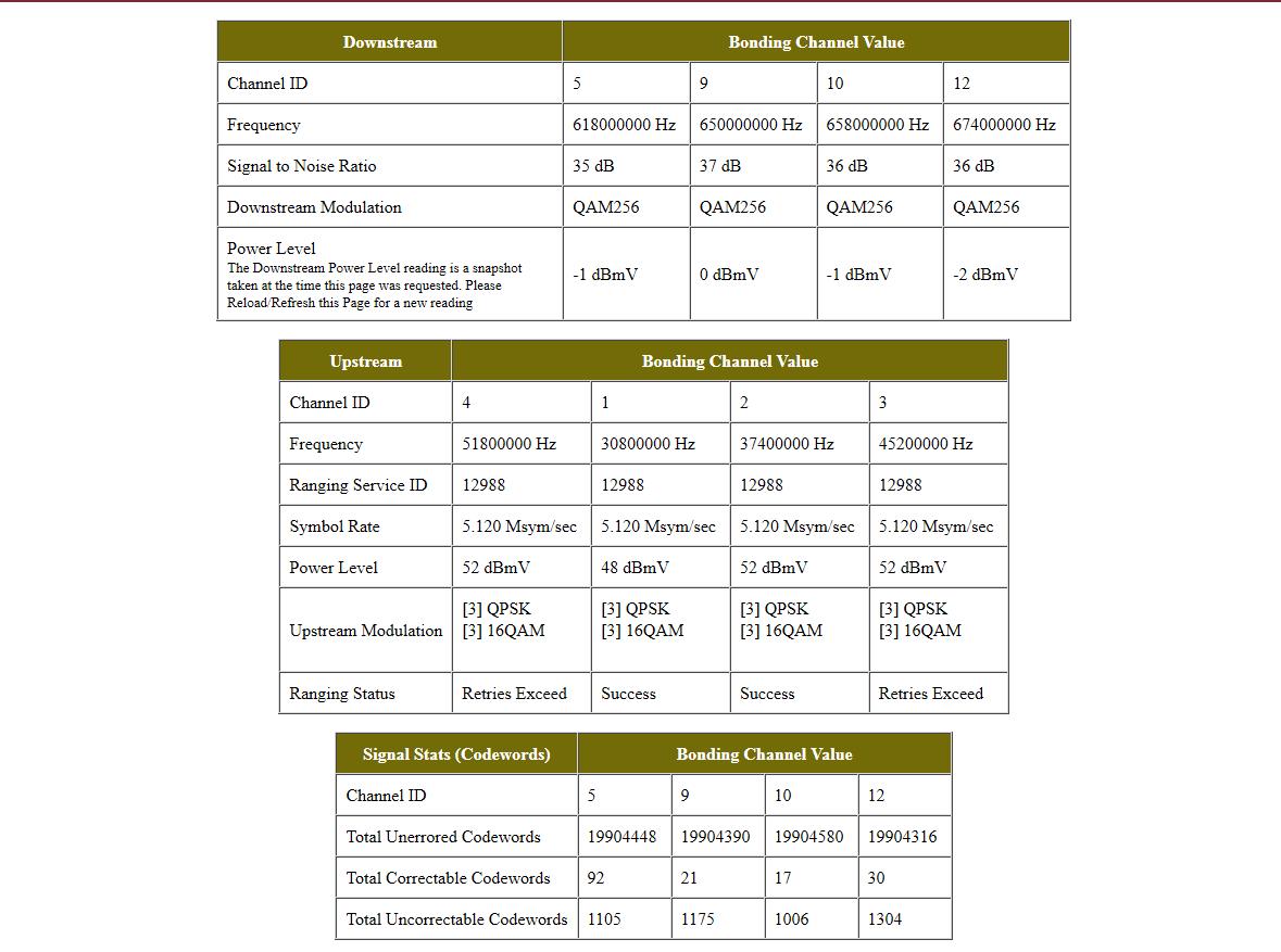

ich musste aufgrund eines Mißgeschickes beim Umbau meine installierte Multimediadose (Multiline Germany BKD 5110 SET) austauschen, da eine Ecke durchgesägt war und ich die Dose somit nicht mehr richtig in der Wand verstauen konnte... Das Internet ging allerdings noch einwandfrei trotz des Mißgeschickes.
Die alte Dose hat laut Beschreibung eine Dämpfung von 10DB.
Also habe ich mir eine Axing BSD 963-10 Multimedia Durchgangsdose (https://www.amazon.de/dp/B007X3X838/ref=pe_386171_141923831_TE_3p_dp_1) zugelegt.
Jetzt habe ich das Problem, dass nach dem Austausch mein Upstream Power Level fiel zu hoch ist.
Wie kann das sein, bei zwei Dosen mit der selben Dämpfung? Hat jmd. ne Idee, woran das liegen könnte bzw. ich das beseitigt bekomme?
Ist wohl auch der Grund, warum ich keine 4 Upload-Channel habe!?
Das Internet geht, aber dauerhaft ist sicher mit Problemen zu rechnen!?
Müssen mich die Werte im unteren Bereich des Bildes beunruhigen? Mit denen kann ich nichts anfangen.
Ergänzung, jetzt sinds vier Kanäle, aber nur 2xSuccess
Danke für eure Hilfe & Gruß

Schließe die Dose noch mal sauber an. Das könnte ein Kontaktproblem sein. Sollte der Rückwegpegel immer noch so hoch sein und die Anschlussleitung in Ordnung, liegt der Verdacht nahe, dass die Dose defekt ist.
Ok danke, ich versuche mich nochmal dran, schaue mir auch nochmal die Anschlussleitung an. Momentan is zeitlich durch den Umbau schwierig, melde mich aber wieder.
Vielleicht liegts daran, dass nicht vernünftig abisoliert ist und die alte Dose konnte das besser ab, mal auch da schaun

Hallo nochmal,
es lag tatsächlich an der nagelneuen Dose. Hab mir jetzt noch ne andere gekauft, geht alles wieder..
Danke!
