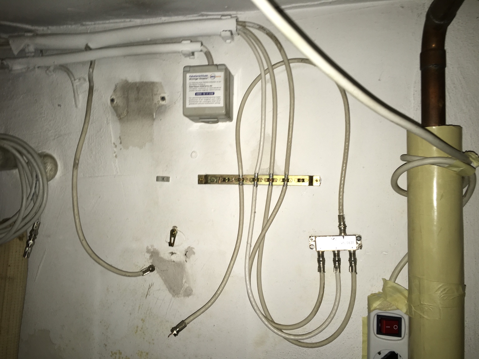

Ich hab auch mal ein Bild angefügt von dem was uns als Kabelanschluss gelegt wurde,ist schon ein paar Jahre her wie gesagt.
Wir sind übrigens ein "Hinterhaus" , für mich sieht das Jetzt nicht zwingend wie ein HÜP aus, da kenn ich mich aber auch nicht aus

  • Frage zum bestehenden HÜP Beitrag #7
Da ist kein HÜP, denke da wird nicht so einfach. Halt uns auf dem Laufenden, mich interessiert wie UM das macht.

  • Frage zum bestehenden HÜP Beitrag #9
Das wird eine Mitversorgung sein.
Ob man die alten Kabel (Querverkabeulng zwischen den Häusern und Wohnungszuleitung) weiter nutzen kann bzw. wieder in Betrieb nehmen kann oder ob sie e(eventuell nur teilweise) erneuert werden müssen, welchen Verstärker man braucht, wie der Potentialausgleich realisiert werden kann usw. - das herauszufinden ist die Aufgabe des Technikers vor Ort.
Schlimmstenfalls wird der erste Termin ggf. halt nur eine Sichtung, falls der Aufwand die normal geplante Zeit überschreitet.
  • Frage zum bestehenden HÜP Beitrag #10
Das sieht auf dem Foto eventuell wilder aus, als es ist.
Wenn die Schirmung und die Dämpfungswerte der Leitung passen und der Stich im Vorderhaus korrekt realisiert wurde, bzw. schon modernisiert wurde, wird Dir der Techniker einen Verstärker und eventuell noch einen Verteiler setzen und das ganze gescheit einpegeln.
Die Dose in der Wohnung wird dabei natürlich auch noch getauscht.
Gruß Andreas

  • Frage zum bestehenden HÜP Beitrag #12
Nein, dass darf nur elo22. Genau so wie eine Glühlampe auswechseln.
Mal im ernst:
Was zum Umbau genau nötig ist, kann anhand dieses Fotos keiner sagen, da niemand den Zustand der Anlage im Vorderhaus kennt. Ob man noch eine zweiten Verstärker im Hinterhaus braucht oder nicht ebenfalls nicht, aufgrund der kleinen Verteilung, die nur aus dem 3-Fach-Verteiler besteht, ist es aber eher unwahrscheinlich. Da aber ja hier mal früher ein Kabelanschluss war, dürften die Chancen gut sein, dass man das auch wieder in Betrieb bekommt.
Interessant an der Altanlage finde ich allerdings die alte Klemmerdungsschiene . Die ist nämlich komplett sinnfrei, da sie nicht mit dem potentialausgleich verbunden ist :super: :brüll:
Weiter interessant ist der Aufkleber auf der Steckdose, der leider auf dem Foto nicht richig lesbar ist. Der könnte nämlich auf einen NE4-Betreiber hindeuten...
  • Frage zum bestehenden HÜP Beitrag #13
Ja, richtig, ich kann dort (Aufkleber auf Kellersteckdose) den Text "Kabelanschluss wichtiger Hinweis"
erkennen. Der Rest ist eventuell auch wichtig.
Gruß Klaus
  • Frage zum bestehenden HÜP Beitrag #14
Erst mal keine Panik,
je nachdem, wie die Leitung im Vorderhaus angebunden ist, entscheidet sich letztendlich der Aufwand.
Wenn zum Beispiel Vorder- und Hinterhaus über einen gemeinsamen Potentialausgleich verfügen, ist an dieser Stelle kein weiterer mehr erforderlich.
Wenn dann auch die Leitung im Vorderhaus noch hinter dem Verstärkerpunkt abgenommen ist, die Leitung nicht allzu lang ist und die Leitungswerte auch noch
passen, ist eventuell im besten Fall nur ein 2fach-Verteiler erforderlich, um die 2 Wohnungen zu versorgen, eventuell noch ein regelbarer Nachverstärker.
Im schlimmsten Fall müsste ein kompletter HÜP mit neuer Zuleitung installiert werden. In diesem Fall müsste auch ein Potentialausgleich erstellt werden.
Es gibt also alle Möglichkeiten, vom 2-fach Verteiler bis zum komplett neuen HÜP. Darüber zu spekulieren bringt auch nichts, das kann letztendlich nur der
Techniker vor Ort entscheiden.
Wenn der schlimmste Fall eintreten sollte, wäre einzig Dein Aufwand, eine Ausgleichsleitung von der Potentialausgleichsschiene des Hauses zum Übergabepunkt zu verlegen, wenn die nicht schon vorhanden ist (ist auf dem Foto nicht zu erkennen).
Alles Andere übernimmt der Techniker.
Wenn Du Dem auch noch gut zuredest und mit einer Tasse Kaffee und Kuchen beglückst, macht er das unter Umständen auch noch, wenn der Potentialausgleichspunkt
des Hauses nicht zu weit entfernt ist und die Leitung sich ohne große Komplikationen verlegen lässt.
Material dafür hat Er jedenfalls dabei.
Gruß Andreas
