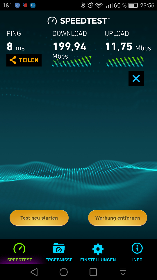

Lass dir eine 6490 und tausche die 310 repeater mit dem 1750e repeater dann sieht wlan so aus
